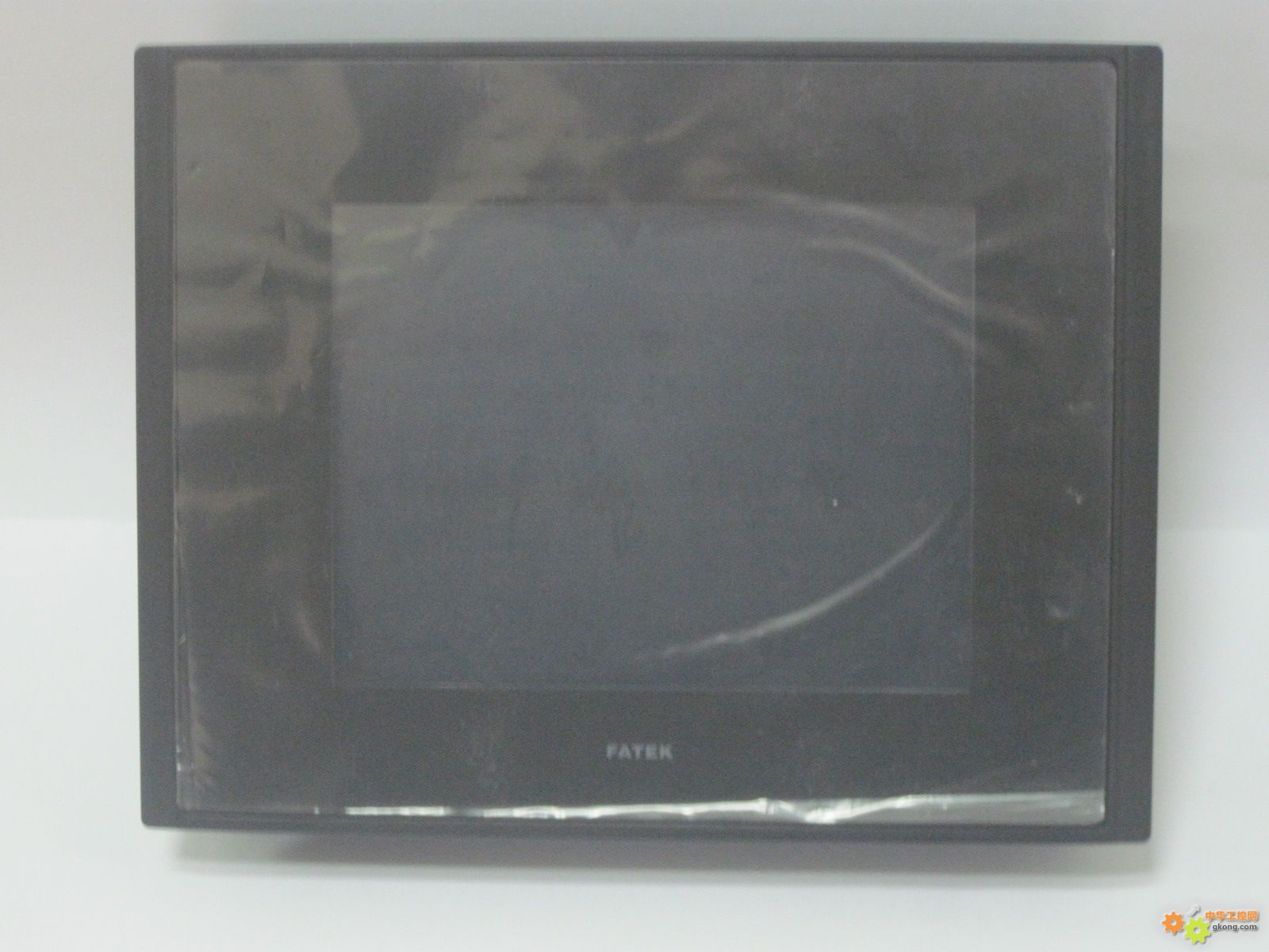

²úÆ·Ãû³Æ£º FATEK HMI¡ª¡ªFT056ST-T11R
ÐÍ ºÅ£º FT056ST-T11R
Æ· ÅÆ£º 15
Ïêϸ¹æ¸ñ£º
씀
¹æ¸ñ
ÏÔ
ʾ
  ÏÔʾÆÁÖÖÀà
¸ß²ÊTFT£¨65536É«£©
  ±³¹âÄ£¿é
LED±³¹â£¨50,000СʱÒÔÉÏÊÙÃü/ÔÚ³£ÎÂÏ£©
  ÁÁ¶È(cd/©O)
200
  ·Ö±æÂÊ(ÏñËØ)
320¡Á234
  ÏÔʾ³ß´ç
5.6"
   ²Ù×÷·½Ê½
´¥¿ØÊ½£¬4Ïßµç×èʽ£¬Õý³£Ê¹ÓÃ×îÉÙ100Íò´Î£¬±íÃæÓ²¶È4H
   ÖÐÑë´¦ÀíÆ÷CPU
32λRISC SOC
   ³ÌÐòÄÚ´æ
8MB
   µç³Ø±¸·ÝÄÚ´æ
128KB(¿ÉÑ¡¹º1MB)
   ϵͳ¹¤×÷ÄÚ´æ
64MB
¿Ú
  USB½Ó¿Ú
1Ö÷£¬1¿Í
  ´®ÐнӿÚ
COM1£ºRS232/422/485 £»COM3:RS232
  ÍøÂç½Ó¿Ú
¡ª
µç
Ô´
  ÊäÈëµçÔ´
DC20V¡«DC28V
  ÏûºÄ¹¦ÂÊ
15W
¾³
  ²Ù×÷ζÈ
0¡æ¡«50¡æ(32¡ãF¡«120¡ãF)
  Ïà¶Ôʪ¶È
10%¡«90% RH£¬0¡«50¡æ£¬Î´½á¶
  ÄÍÕð¶¯(²Ù×÷ʱ)
10¡«55Hz(X,Y,Z¸÷Öᣬ1G£¬30·ÖÖÓÕ𶯲âÊÔ)
  EMI
FCC Part 15 Class A
  CE
·ûºÏEN55022£¬EN61000-4-2£¬EN61000-4-3£¬EN61000-4-8
  Ç°Ãæ°å·ÀË®Éè¼Æ
·ûºÏNEMA4, IP65F
  ÀäÈ´·½Ê½
×ÔÈ»ÀäÈ´
½á
¹¹
  Íâ¹Û³ß´ç(¿í¡Á¸ß¡ÁÉî)
±ê×¼ÐÍ:186x143x40mm
  ¿ª¿×³ß´ç(¿í¡Á¸ß)
±ê×¼ÐÍ:174.5¡Á132.5mm
  ¾»ÖØ(K.G)
0.65kg
¾ßÌåÇë²é¿´Ñ¡ÐͲÊÒ³
