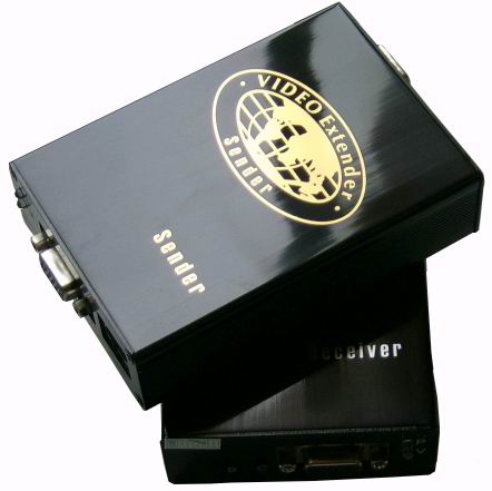

²úÆ·Ãû³Æ£º 300Ã×Ë«½ÊÏßVGA´«ÊäÆ÷
ÐÍ ºÅ£º VGAR/T300
VGAR/T300Ë«½ÊÏßVGA´«ÊäÆ÷£¬¿É´«ÊäVGAÐźÅ0--300Ã×£¬Ëü×¨ÎªÍøÂçÆ½°åÏÔʾ¼°´óÆÁĻĻǽÏÔʾ¹ã¸æ¹¤³Ì¡¢¹¤Òµ×Ô¶¯»¯¿ØÖÆ¡¢Ò½ÁÆÉ豸¡¢°²·À¼à¿Ø¡¢¶àýÌå½ÌѧµÈÏÔʾϵͳ¹¤³ÌÖиßÖÊÁ¿ÊÓÆµÐźų¤¾àÀë´«ÊäµÄÐèÇó¶ø×¨ÒµÉè¼ÆµÄ¼¯VGAÐźÅת»»¡¢·ÖÅä¡¢Çý¶¯¡¢½ÓÊպͻ¹Ô­¹¦ÄÜΪһÉíµÄÐźŴ«Êäϵͳ¡£Ëü¿ÉÒÔ½«VGAÐźÅͨ¹ý·ÇÆÁ±ÎÎåÀàÍøÏßÉÏÆ½ºâ´«Ê䣬ÒÔÔöÇ¿¶Ô¹²Ä£ÔëÉù¼°¸ÉÈÅÐźŵÄÒÖÖÆ£¬Í¬Ê±´ó·ù¶ÈµØ½ÚÔ¼Ï߲ijɱ¾²¢¼ò»¯Á˹¤³Ì²¼Ïß¡£²ÉÓÃרÀû¼¼Êõ½«HºÍVÐźűàÂëÖÁRGBÐźÅÉϼÓÖØ´¦Àíºó·¢ËÍ£¬½öÀûÓÃCAT-5µçÀµÄÈý¶ÔË«½ÊÏßÍê³ÉVGA¡¢SVGA¡¢SXGA¡¢XGA¡¢SXGAµÄRGBHVÐÅºÅµÄÆ½ºâ±à½âÂ룬²¢²ÉÓÃÔ¶¾àÀë¸ßƵ²¹³¥¼ÓÖØ´¦Àí£¬´ø¿í¸ß´ï350MHz¡£½ÓÊն˲ÉÓÃÒµ½ç¶ÀÓÐµÄÆ½ºâÊäÈëÐźŻº³å¡¢µØµçλ¸ôÀë¡¢¿É±äÔöÒæ·Å´ó¡¢Æ½ºâ/·Çƽºâת»»¡¢Îå¶Î¼«µã¼ÓȨ¾ùºâ²¹³¥¡¢¹²Ä£ÐźŻָ´¡¢Êä³öÔöÒæµ÷½Ú¡¢Í¬ÆµÐźŽâÂë¡¢¸ß±£ÕæÊÓÆµ·ÖÅäµÈ¶à¼¶¹ã²¥¼¶ÊÓÆµÐźŴ¦Àí¼¼Êõ£¬Í¬Ê±»¹¾ßÓÐÁ¬ÐøµÄÁÁ¶ÈºÍ¶Ô±È¶È¿ØÖÆ£¬´«Êä¾àÀë´ïµ½300Ã×(1920*1024/60Hz)£¬ÒÔÂú×ã´óÐ͹¤³ÌͶӰ»ú¡¢ÏÔʾÆ÷¡¢TFT-LCD TV¡¢PDPÐźŴ«ÊäµÄÐèÒª¡£ÓÉÓÚÕû¸ö´«Êäϵͳ²ÉÓÃÁ˼ÓȨÁãÖµ²ð·ÖµÄƽºâ´«ÊäµÄרÀû¼¼Êõ£¬Òò´ËË«½ÊÏßÔÚ´«ÊäÐźÅʱ²»»á¶ÔÍâÔì³ÉEMIµÄ¸ÉÈÅ£¬´ËÍ⣬¶à³öµÄÒ»¶ÔË«½ÊÏß¿ÉÒÔ´«ÊäÒôƵÐźš£

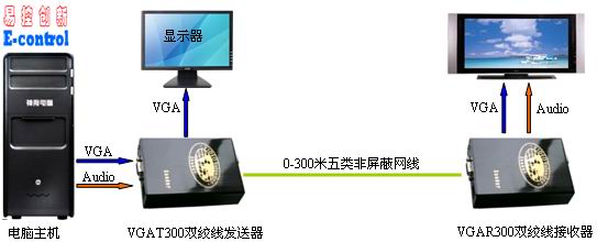

Á¬½ÓʾÒâͼ£º
