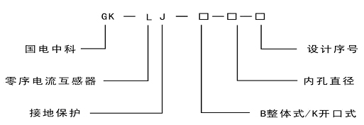

ÐÍ ºÅ£º GK-LJϵÁÐ
    ±£¶¨¹úµçÖÐ¿ÆµçÆøÓÐÏÞ¹«Ë¾Á¥ÊôºÓ±±Ê¡±£¶¨Êйú¼Ò¸ßм¼Êõ¿ª·¢Çø£¬ÊÇרҵÖÂÁ¦ÓÚµçÁ¦ÏµÍ³µçÆø×Ô¶¯»¯É豸ºÍÒÇÆ÷ÒDZíµÄÑз¢¡¢Éú²úºÍÏúÊ۵ĸßм¼ÊõÆóÒµ¡£¹«Ë¾ÓжàÄêÁãÐòµçÁ÷»¥¸ÐÆ÷µÄÉú²ú¾­Ñ飬ÖÊÁ¿ÓÅÓÚ¹ú±êGBl208¡ª1997¡¶µçÁ÷»¥¸ÐÆ÷¡·£¬²¢Í¨¹ýÁ˵çÁ¦¹¤Òµ²¿µçÆøÉ豸ÖÊÁ¿¼ì²âÖÐÐÄÐÍʽÊÔÑé(Îä¸ßËù)¡£²úÆ·ÒÑÓÃÓÚ¹ú¼ÒÐí¶àÖØµã¹¤³Ì£¬ÈçÌì°²ÃŹ㳡¡¢Ìì½òиۡ¢°ÂÔ˳¡¹ÝµÈ£¬²úÆ·ÏúÍù±±¾©¡¢Ìì½ò¡¢ÉϺ£¡¢½­ËÕ¡¢Õã½­¡¢É½¶«¡¢¸£½¨¡¢ÔÆÄϵȶþÊ®¼¸¸öÊ¡ÊС£
¡¡¡¡ ÎÒ¹«Ë¾Éú²úGK-LJϵÁС¢¿×¾¶¦Õ80mm¡«¦Õ240mmµÄÁãÐòµçÁ÷»¥¸ÐÆ÷(µçÀÂÐÍ)£¬Óи÷ÖÖÈÝÁ¿¡¢±ä±È¡¢×¼È·ÏÞֵϵÊýµÄ¸ß¾«¶ÈÁãÐòµçÁ÷»¥¸ÐÆ÷¼°ÓëСµçÁ÷½ÓµØÑ¡Ïß×°Öᢼ̵çÆ÷µÈÅäÌ׵ĸßÁéÃô¶ÈÁãÐòµçÁ÷»¥¸ÐÆ÷¡£²úÆ··ÖÕûÌåʽºÍ×éºÏʽÁ½Àà¡£»¥¸ÐÆ÷²ÉÓù¤³ÌËÜÁÏÍâ¿Ç£¬Ê÷Ö¬½½×¢³ÉÈ«Ãܷ⣬ÍâÐÎÃÀ¹Û¡¢°²×°·½±ã¡¢½ÚÊ¡°²×°¿Õ¼ä£¬¹æ¸ñÆ·Öֶ࣬¿ÉÊÊÓ¦¸÷ÖÖ±£»¤×°ÖõÄÐèÒª£¬ºÍµçÁ¦ÏµÍ³¸÷ÖÖÔËÐз½Ê½(ÖÐÐÔµã½ÓµØ¡¢ÖÐÐԵ㲻½ÓµØ¡¢´óµç×è½ÓµØ¡¢Ð¡µç×è½ÓµØ¡¢Ïû»¡ÏßȦ½ÓµØ)µÄÐèÒª¡£

3¡¢Í¬Ãû¶Ë£ºÒ»´ÎÓÉ¡°L1¡±²à´©È룬¶þ´ÎΪ¡°K1¡±£»
4¡¢Ðͺż°Êý¾Ý¡¢ÍâÐγߴç¼ûͼ±í¡£
