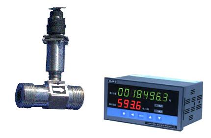

²úÆ·Ãû³Æ£º ÖÇÄÜÎÐÂÖÁ÷Á¿¼Æ£¬ÎÐÂÖÁ÷Á¿´«¸ÐÆ÷
ÐÍ ºÅ£º LWGY,LWY,LW
Âö³åÊä³öÐÍ£ºLWGY
¡ö¹¤×÷µçѹ£º£«24VDC
¡ö´«Êä¾àÀ룺²»Ð¡ÓÚ1000Ãס£
¡öÊä³öÐźţºÂö³åÐźÅ
¡ö½Ó    ¿Ú£ºÂÝÎÆ/·¨À¼/µ¼¹Ü
¡ö²Ä    ÖÊ£º²»Ðâ¸Ö
½ÓÏߣº
 ºì£ºµçÔ´+
 »Æ£ºÊä³ö
 ºÚ£ºµçÔ´-
4-20mAµçÁ÷Êä³öÐÍ£ºLWGYA
¡ö¹¤×÷µçѹ£º24VDC
¡öÊä³öÐźţº4-20mA
¡ö²Ä    ÖÊ£º²»Ðâ¸Ö
½ÓÏߣº
  1£ºµçÔ´(I)+
  2£ºµçÔ´(I)-
µç³Ø¹©µç¾ÍµØÏÔʾÖÇÄÜÐÍ£ºLWGYB
¡ö¹¤×÷µçѹ£ºÄÚÖÃï®µç³Ø
¡öÊä³öÐźţºÎÞ
¡ö²Ä    ÖÊ£º²»Ðâ¸Ö
¡öÏÔ    ʾ£ºLCDÒº¾§8λÀÛ»ý 4λ˲ʱ
ÖÇÄÜÏÔʾÊä³öÐÍ£ºLWGYC
¡ö¹¤×÷µçѹ£ºDC24V
¡öÊä³öÐźţºÂö³å/4-20mA/RS485
¡ö²Ä    ÖÊ£º²»Ðâ¸Ö
½ÓÏߣº
  1£ºµçÔ´(I)+
  2£ºµçÔ´(I)-
·ÖÌåÔ¶´«ÏÔʾÐÍ£ºLWGYD
¡ö¹¤×÷µçѹ£ºAC220V
¡öÊä³öÐźţºÂö³å/4-20mA/RS485/RS232
¡ö²Ä    ÖÊ£º²»Ðâ¸Ö
¡öÏÔ    ʾ£ºLEDÒº¾§8λÀÛ»ý 4λ˲ʱ
¡ö¿Ø    ÖÆ£º¶¨Á¿¿ØÖÆÊä³ö£¨Ñ¡Å䣩
½ÓÏߣº
