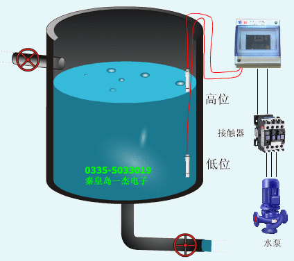

DZC201ÊÇ˫ˮλ×Ô¶¯¿ØÖÆÐÍ£º°üÀ¨Ò»¸ö¿ØÖƺÐ(¿ØÖƺÐΪµç×Óʽˮλ¿ª¹ØºÍ¼ÌµçÆ÷µÈÌṩֱÁ÷µçÔ´£©ºÍÁ½¸öµç×Óʽˮλ¿ª¹Ø(±ê×¼ÅäÖ㺵ç×Óʽˮλ¿ª¹Ø±êÅä3Ã×Ïߣ¬ÈôÏß²»¹»¿ÉÔ¤¶©»ò×ÔÐмӳ¤)¡£×¢Ò⣺¿ØÖÆÆ÷¿ÉÊä³ö¿ª¹ØÁ¿»òÕß220Vµçѹ£¬¶©¹ºÊ±ÒªËµÃ÷£¬È粻˵Ã÷£¬ÔòĬÈÏÊÇÊä³ö¿ª¹ØÁ¿¡£
ʹÓó¡ºÏ¾ÙÀý£ºÕâÌ×ˮλ¿ØÖÆÆ÷·Ç³£ÊʺÏ×°Ë®ËþÉÏ£¬ÓÃÀ´×Ô¶¯ÉÏË®¡£ÔÚһЩÏçÕò£¬ºÜ¶àÈ˼ÒÀï¶¼ÓдÓË®¾®Àï°ÑË®³éµ½Ë®ËþÉϵÄ×ö·¨£¬µ«ÊǶ¼ÊÇ¿¿ÈËÈ¥¸ÐÖªºÍ²Ù×÷£¬µ½ÁËûˮÓõÄʱºò²Å·¢ÏÖÒª¿ªµçÕ¢Æô¶¯Ë®±Ã£¬¿ªÁËË®±ÃÓÖÒªµÈÂ¥ÉÏË®ËþÉϵÄË®“žž”µØÂú³öÀ´ÁË£¬È»ºó¹ØÕ¢Í£±Ã¡£¾­³£ÒªÕâÑù×ö£¬Í¦Âé·³µÄ£¬ÌرðÊǼÒÀïµÄÀÏÈ˼ң¬¿ÉÄÜÓÐʲôÊÂ×öһʱ×ß¿ªÁËÍü¼Ç¹ØÕ¢£¬ÌرðµØÀË·ÑË®ºÍµç¡£ÕâÖÖÇé¿ö¾Í¿ÉÒÔ°²×°ÕâÌ×È«×Ô¶¯Ë®Î»¿ØÖÆÆ÷£¬Ê¡È¥¼ÒÀïÈ˺ܶàÂé·³£¬¶øÇÒÎȶ¨¿É¿¿¡£
»¹ÓÐЩ³¡ºÏÊÇÓÐ×ÔÀ´Ë®µÄ£¬µ«ÊÇÌõ¼þËùÏÞ£¬×ÔÀ´Ë®µÄˮѹ²»¹»£¬Ë®Á÷ºÜС£¬ÓÐЩ¼ÒÍ¥»¹ÊÇÒªÔÚÂ¥²ã¼Ó×°Ò»¸öË®Ëþ£¬°Ñ×ÔÀ´Ë®ÐîÆðÀ´£¬¼ÒÀïµÄÈÈË®Æ÷µÈµçÆ÷²ÅÄÜÕý³£¹¤×÷¡£ÕâÖÖÇé¿öÈç¹ûÒªÏë×Ô¶¯»¯£¬È±Ë®µÄʱºò×Ô¶¯½øË®£¬ÂúË®µÄʱºò×Ô¶¯¹ØË®£¬²»ÐèÒªÓõ½Ë®±Ã£¬Ö»ÐèҪװһÌ×ˮλ¿ØÖÆÆ÷ºÍÒ»¸öµç´Å·§¾Í¿ÉÒÔÁË£¬Ê²Ã´Êǵç´Å·§ÄØ£¿µç´Å·§¾ÍÏ൱ÓÚÒ»¸ö·§ÃÅ¿ª¹Ø£¬´úÌæÁËÓÃÊÖŤ¶¯µÄË®ÁúÍ·£¬°Ñµç´Å·§°²×°ÔÚ×ÔÀ´Ë®¹ÜÉÏ£¬Í¨µçÁË£¬µç´Å·§¾Í»á´ò¿ª£¬Ë®¾Í»áÁ÷³öÀ´£¬Ã»µçÁË£¬µç´Å·§¾Í»á¹Ø±Õ£¬Ë®¾Í³ö²»À´¡£Ò»¸ö´¿Í­µÄµç´Å·§Ä¿Ç°µÄ¼Û¸ñÔÚ100Ôª×óÓÒ
ΪʲôѡÔñÎÒÃÇÕâÌ×É豸£¬ÊÐÃæ²»ÊÇÓкܱãÒ˵ĸ¡Çò¿ª¹ØºÍµç¼«Ê½Ë®Î»¿ª¹ØÂ𣿼¸Ê®Ôª¾Í¿ÉÒԸ㶨ÁË¡£
ÖÚËùÖÜÖª£¬¸¡Çò¿ª¹ØÔì¼ÛµÍ£¬Ô­Àí¼òµ¥£¬¼òµ¥µÄ¿ÉÒÔ×Ô¼º×öÒ»¸ö¸¡Çò¿ª¹Ø£¬µ«ÊÇÕâÖÖ¸¡Çò¿ª¹ØÒ»°ãÊÇ220VµÄ£¬ÊÔÏëÄã°Ñ220VµÄµç·Åµ½Ò»¸öË®ÏäÀÓÐЩ»¹ÊDz»Ðâ¸ÖË®Ï䣬һ°ã²»»áÓÐʲôÊµģ¬µ«ÊÇÖÕ»áÓÐÒ»ÌìµçÏßÄ¥ËðÁË»òÕßÓÐÀÏÊóÒ§ÏßÁË£¬¸ÕºÃÊÇ220VµÄÏß³öÀ´ÁË£¬Ò»Í¨µçµÄ»°£¬¾ÍÏ൱ÓÚÕû¸öË®Ïä¶¼ÊÇ´ø×Å220VµÄµçµÄ£¬ÏëһϾÍÖªµÀ¿ÉÄÜÓÐʲôºó¹ûÁË¡£»¹Óи¡Çò»áÓлúе¶¯×÷£¬¾­³£»á¸¡ÉÏÈ¥£¬È»µôÏÂÀ´£¬¾­³£ÓÐÕâÑùµÄÔ˶¯£¬Ê±¼ä³¤ÁËÔ˶¯²¿¼þ¾Í»á³öÎÊÌâ
»¹Óе缫ʽˮλ¿ª¹Ø£¬ÕâÖÖÊǵ͵çѹÏÂË®µÄ£¬µ«ÒªÉ켸¸ùµçÏßÏÂÈ¥£¬ÀûÓÃË®µÄµ¼µçÐÔÀ´ÅжÏÊÇ·ñÓÐË®µÄ´æÔÚ£¬ºÃÒ»µãµÄ×î¶àÊÇ´øÒ»¸ö²»Ðâ¸ÖµÄ½ðÊô̽ͷ£¬²»¹Ü¶àºÃµÄ²»Ðâ¸Ö£¬304µÄ»òÕß316µÄ²»Ðâ¸Ö¶¼ºÃ£¬Ö»ÒªÊǽðÊô£¬ÔÚË®Àï¾Í»á³¤Ë®¹¸£¬ÌرðÊÇͨµçºó£¬»á¼Ó¿ìË®¹¸µÄÐγɣ¬Ò»µ©½ðÊô̽ͷ³¤Ë®¹¸ÁË£¬¿ØÖÆÆ÷ÂíÉϾÍʧÁéÁË£¬¿ìµÄ»°Ò²¾Í¼¸¸öÔµÄʱ¼ä£¬Äã²»ÐÅ×Ô¼º¿´¿´µçÈÈË®ºøÉÏÄǸö½ðÊô·¢ÈÈË¿¾ÍÖªµÀʲôÊÇË®¹¸ÁË¡£»¹ÓÐË®ËþÉϵÄË®³¤ÆÚ±»Í¨×ŵ磬²»ÖªµÀ»á²»»áÓÐʲôº¦´¦£¿Õâ¸öÒª×Ô¼º¿¼ÂÇÁË
¶øÎÒÃÇ¿ØÖÆÆ÷µÄ̽ͷÊÇʲô²ÄÁÏ×öµÄÄØ£¿ ÊÇPVCËÜÁÏ×öÍâ¿ÇµÄ£¬ËùÒÔ²»»á³¤Ë®¹¸£¬¾ÍË㳤ÓÐË®¹¸£¬Ò²ÄÜÕý³£¹¤×÷£»°²×°µÄʱºò°Ñ¸ßµÍˮλ¿ª¹Ø·ÅÔÚÄãÏëÒªµÄµØ·½£¬Ã»ÓлúеÔ˶¯£¬Ë®ÉÏÀ´Á˾͸ÐÓ¦£¬È»ºó°Ñ¸ÐÓ¦ÐÅÏ¢´«¸ø¿ØÖÆÆ÷£¬¾ö¶¨ÊÇÆô¶¯Ë®±Ã»¹ÊÇֹͣˮ±Ã¡£Ë®Î»¿ª¹ØÊǵ͵çѹ12V¶øÇÒ³¬µÍ¹¦ºÄ¹¤×÷£¬·Ç³£°²È«£¬·Ç³£µØ¿É¿¿¡£ËÜÁÏ×öµÄˮλ¿ª¹ØÒ²ÄÜÐУ¿Êǵģ¬ÕæµÄÐУ¬Õâ¾ÍÊÇÎÒÃǵĵç×Óʽˮλ¿ª¹Ø¡£
