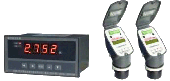

²úÆ·Ãû³Æ£º ±Ú¹Òʽ³¬Éù²¨ÒºÎ»²î¼Æ
ÐÍ ºÅ£º YJsonic
£¨ÍƼö£©±Ú¹Òʽ³¬Éù²¨ÒºÎ» ²î¼ÆÐͺţºYjsonic2-B-XX XX´ú±íÁ¿³Ì ·À¸¯¼Ó-F 485Êä³ö¼Ó-T
¡öÁ¿³Ì£º 5¡¢8¡¢10¡¢20m
¡ö¾«¶È£º 0.25%
¡öÃ¤Çø£º 0.3-0.5m
¡öζȣº -20¡æ-+55¡æ
¡öµçÔ´£º 24VDC¡¢220VAC¿ÉÑ¡
¡ö¿ØÖÆ£º 4·
¡öÊä³ö£º 4-20mA485¿ÉÑ¡
¡ö·À»¤µÈ¼¶£º IP65
¡öÏÔʾ·½Ê½£º Ë«ÐÐ16λLCD±³¹â
¡öÄ͸¯ÐÍÍâ¿Ç²ÉÓÃËÄ·úÒÒÏ©¡£
½ÓÏߣº
  1-5£º½Ó̽ͷA
 6-10£º½Ó̽ͷB
11-12£º4-20mA
13-14£ºRS-485
15-17£ºÉÏÉÏÏÞ
18-20£ºÉÏÏÞ
21-23£ºÏÂÏÞ
24-26£ºÏÂÏÂÏÞ
27-28£ºDC24V
29-30£ºAC220V

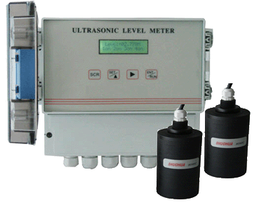

ÅÌ×°³¬Éù²¨ÒºÎ»²î¼Æ ÐͺţºYJsonic2-P-xx  XX´ú±íÁ¿³Ì ·À¸¯¼Ó-F 485Êä³ö¼Ó-T
¡ö¾«¶È£º 0.25%
¡öÃ¤Çø£º 0.3-0.5m
¡öζȣº -20¡æ-+55¡æ
¡ö¿ØÖÆ£º 4·
¡ö·À»¤µÈ¼¶£º IP65
