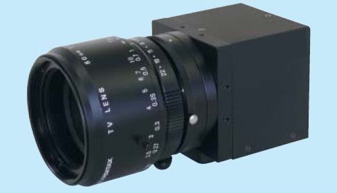

²úÆ·Ãû³Æ£º Æô¿ÆÍƳö£ºÏñËØ7450£¬ËÙÂÊ50MHzÏßÕóÊý×ÖÏà»ú
ÐÍ ºÅ£º TL-7450UCL
Æ· ÅÆ£º 1108
ÓÃ;£º
  •  Í¼Ïñ´¦ÀíÉ豸
  •   Íâ¹Û¼ì²âÉ豸
  •  °å×´±íÃæ¼ì²âÉ豸
  •   ÆäËü±íÃæ¼ì²âÓë²âÁ¿
¸ÅÒª£º
  • Ó°ÏñËÙÂÊΪ50MHzµÄ¸ßËÙÏßÕóÊý×ÖÏà»ú
  • ÊʺÏCamera LinkµÄ²É¼¯½Ó¿Ú
  • ͨ¹ýRS-232C´®¿Ú¿ÉÒÔÔ¶³Ì±ä¸üÏà»úÉèÖÃ
ÌØ³¤£º
  • ¸ßËÙÏ»ñÈ¡¸ßÇåÎú¶ÈͼÏñ
  • ¿ÉÒԺܷ½±ã½øÐÐÔöÒæµ÷Õû
  • Ϊ¿ØÖÆ·¢ÉúÆæÅ¼ÊýµÄ±äÒ죬¿É»ñµÃÇåÎúµÄͼÏñ
  • Ö±Á÷µçÔ´12V¹©µç
  • ͬÀà²úÆ·ÖÐÌå»ýС£¬ÖØÁ¿Çá

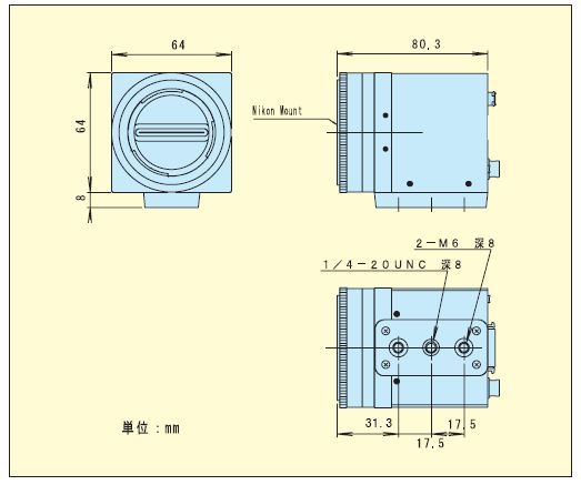

³ß´ç
64(W)¡Á64(H) ¡Á80.3(D)
¾µÍ·½Ó¿Ú
Nikon½Ó¿Ú(±ê×¼)
ÍâÐγߴ磺
