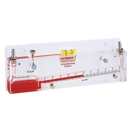

产品名称: 倾斜式差压计 TX
型  号: TX
价  格:
品  牌: 凯茂(KIMO)
产品简介:
‧型号 : KX202 , KX205 , KX303 , KX404 , KX505
‧量程 : 0 ... ±200 , ±250 , ±300 , ±400 , ±500 Pa
‧分辨率 : 1 mmH2O , 10 Pa , 0.02 inH2O
‧单位刻画 : Pa , mmH2O , inH2O
产品选型
 型号
测量范围
刻画灵敏度
 分辨率
mm CE
Pa
In . WG
1 mm CE  或 10 Pa
0.1 In . WG
TX 25
2.5-0-2.5
25-0-25
0.1-0-0.1
20 mm
50.8 mm
 0.1 mm CE 或  1 Pa 或 0.002  In. WG
TX 50
5-0-5
50-0-50
0.2-0-0.2
15 mm
38.1 mm
 0.1 mm CE 或 1 Pa 或 0.005  In. WG
TX 75
7.5-0-7.5
75-0-75
0.3-0-0.3
10 mm
25.4 mm

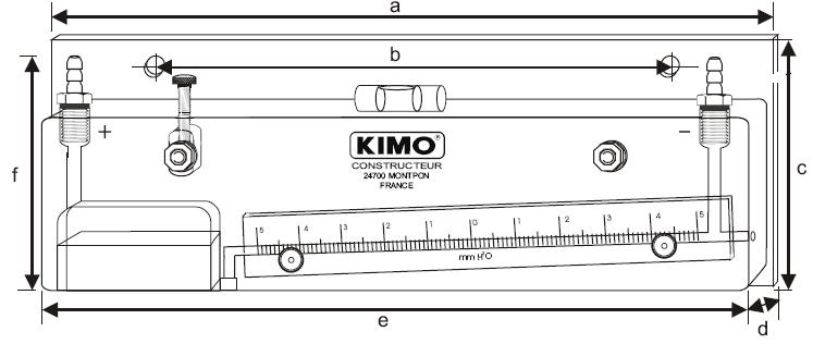

产品尺寸
型号
a
b
c
d
e
f
重量
TX 25
184 mm
116 mm
80 mm
30 mm
180 mm
71 mm
340 g
TX 50
234 mm
116 mm
80 mm
30 mm
230 mm
71 mm
430 g
TX 75
234 mm
116 mm
80 mm
30 mm
230 mm
71 mm
430 g
