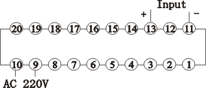

Èý¡¢¼¼Êõ²ÎÊý ËÄ¡¢Á¬½Óͼ

Îå¡¢ÍâÐγߴ缰¿ª¿×³ß´ç
