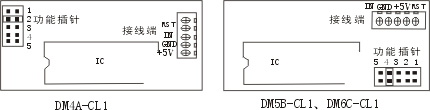

| 2¡¢¹¦ÄÜÑ¡Ôñ |
| ²åÕë |
¹¦ÄÜ |
²åÕë´øÉ϶Ì·²å |
²åÕë²»´ø¶Ì·²å |
| 1 |
¼ÆÊý×î¸ßƵÂÊΪ30Hz(ÒÖÖÆÎó¼ÆÊýÄÜÁ¦Ç¿,ÊÊÓô¥µãÐźÅÊäÈë) |
¼ÆÊý×î¸ßƵÂÊΪ100Hz(ÊÊÓ÷ÇÄÑ´¥µãÐźÅÊäÈë) |
| 2 |
²âÁ¿ÐÅºÅÆµÂÊ1HzÒÔÉÏ(ÒDZí¿ÉÒÔ¿ìËÙ¹éÁã) |
²âÁ¿ÐÅºÅÆµÂÊ0.1HzÒÔÉÏ(ÒDZí¹éÁãʱ¼ä½ÏÂý) | |
| ×¢Ò⣺¸Ä±ä²åÕë1¹¦ÄÜʱ£¬±ØÐëÖØÐ¿ª¹ØÒDZíµçÔ´²ÅÄÜʵÏÖ¡£ |

| ¼ÆÊý¸´Î» |
ÊäÈë¶Ë×ÓRSTÓëGND¶Ì½Ó,¼ÆÊýÖµ¹éÁã |

| 4¡¢¶Ë×ÓÁ¬½Ó |
