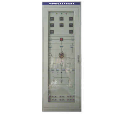

²úÆ·Ãû³Æ£º ÊÔÑéµçÔ´ÆÁ
ÐÍ ºÅ£º GK-PGY
Æ· ÅÆ£º 3363
GK-PGYÐͼ̵籣»¤ÊÔÑéµçÔ´ÆÁÊÇÎÒ¹«Ë¾ÒÀ¾ÝÄÜÔ´²¿¡¶·¢µç³§¡¢±äµçËù¹¤³ÌºÍ¼Ìµç±£»¤ÊÔÑéÒDZíÅäÖö¨¶î¡·¡¢¡¶¼Ìµç±£»¤ÊÔÑéÌõÀý¡·ºÍµçÁ¦¹¤Òµ²¿°ä·¢¡¶µçÁ¦ÏµÍ³¼Ìµç±£»¤¼°°²È«×Ô¶¯×°Ö÷´Ê¹ʴëʩҪµã¡·µÄÓйع涨Éè¼ÆÖÆÔìµÄ²úÆ·¡£ËüΪÏÖ³¡¼Ìµç±£»¤ÊÔÑ鹤×÷ÌṩÁ˿ɿ¿¡¢Îȶ¨¡¢·½±ãµÄ½»Ö±Á÷ÊÔÑéµçÔ´£¬ÎªÌá¸ß¼Ìµç±£»¤ÊÔÑ鹤×÷µÄÖÊÁ¿£¬±£ÕÏÈËÉí¡¢É豸°²È«ÌṩÁ˿ɿ¿±£Ö¤¡£
¹¦ÄÜÌØµã
ÓÃ;
¡ô±¾É豸ÊÊÓÃÓÚ·¢µç³§¡¢±äµçÕ¾¼°´óÖÐÐ͹¤ÒµÆóÒµ£¬¿É×÷Ϊ±ê×¼µÄ¼Ìµç±£»¤ÊÔÑéµçÔ´¡£
ÌØµã
¡ô²ÉÓÃ˫·µçÔ´¹©µç£¬¿ÉÊÖ¶¯¡¢×Ô¶¯Çл»¡£Ê¹ÓýӴ¥Æ÷¿É´ø¸ººÉÇл»£¬±£Ö¤Á˹©µçµÄ¿É¿¿ÐÔ¡£
¡ô½»Á÷µçÔ´²ÉÓôóÈÝÁ¿¸ôÀë±äѹÆ÷£¬½«ÏµÍ³µçÔ´ÓëÊÔÑéµçÔ´½øÐиôÀ룬²¢ÔÚ³õ¼¶Óë´Î¼¶Ö®¼ä¼Ó×°ÆÁ±Î²ã£¬Ê¹ÊÔÑéµçÔ´ÃâÊܵçÍøÔÝ̬¹ý³ÌºÍÆäËûг²¨¸ÉÈÅ¡£±äѹÆ÷²ÉÓá÷/Y0½ÓÏß·½Ê½£¬´ó´óÏ÷ÈõÁËÈý´Îг²¨£¬±£Ö¤Á˵çÔ´ÖÊÁ¿¡£
¡ôÖ±Á÷µçÔ´¿ÉÒÔÁ¬ÐøÆ½»¬µÄµ÷½Úµçѹ£¬ÒÔÊÊÓ¦²»Í¬ÊÔÑéÏîÄ¿µÄÐèÒª
¡ô½»Á÷µçÔ´µÄ¿ØÖƾù²ÉÓÃDZ47-60ÐÍ×Ô¶¯¿ª¹Ø£¬Ëü¶¯×÷ѸËÙ£¬ÊÙÃü³¤£¬ÓжÌ·¡¢¹ý¸ººÉ×Ô¶¯ÌøÕ¢µÄ¹¦ÄÜ¡£
¡ôÊä³ö½»Á÷µçÔ´×°ÓЩµç±£»¤¿ª¹Ø£¬È·±£ÊÔÑéÈËÔ±µÄ°²È«¡£¸Ã¿ª¹Ø¾ßÓÐÐÔÄÜÎȶ¨£¬ÁéÃô¶È¸ß£¬¶¯×÷¿É¿¿µÈÓŵ㣬ÓжÌ·¡¢¹ý¸ººÉ×Ô¶¯ÌøÕ¢¹¦ÄÜ¡£
¡ôÖ±Á÷»ØÂ·Ê¹ÓÃGM32MÖ±Á÷¶Ï·Æ÷£¬Ëü¶¯×÷ѸËÙ£¬ÊÙÃü³¤£¬ÓжÌ·¡¢¹ý¸ººÉ×Ô¶¯ÌøÕ¢µÄ¹¦ÄÜ¡£
É豸µçÆøÐÔÄÜ
¡ô¾øÔµµç×裺ÔÚ±ê×¼ÊÔÑé´óÆøÌõ¼þÏ£¬×°Öø÷»ØÂ·ÓëÍâ¿ÇÖ®¼ä¾øÔµµç×費СÓÚ10M¦¸£»¸÷¶ÀÁ¢»ØÂ·Ö®¼ä¾øÔµµç×費СÓÚ10M¦¸¡£
¡ô½éÖÊÇ¿¶È£ºÔÚ±ê×¼ÊÔÑé´óÆøÌõ¼þÏ£¬ÉÏÊö¸÷»ØÂ·ÒÔ¼°¸÷¶ÀÁ¢»ØÂ·Ö®¼ä·Ö±ðÄÜÄÍÊܽ»Á÷50Hz£¬µçѹ2kV£¨ÓÐЧֵ£©£¬Àúʱ1minÊÔÑ飬¶øÎÞ¾øÔµ»÷´©»òÉÁÂçÏÖÏó¡£
¡ô³å»÷µçѹ£ºÔÚ±ê×¼ÊÔÑé´óÆøÌõ¼þÏ£¬¸÷½»Á÷»ØÂ·ºÍÖ±Á÷»ØÂ··Ö±ð¶ÔÍâ¿Ç£¬Ó¦ÄܳÐÊÜ5kV£¨·åÖµ£©µÄ±ê×¼À׵粨¶Ìʱ³å»÷¼ìÑé¡£
¡ô½»Á÷»ØÂ·Ê¹ÓÃDZ47-60СÐÍ×Ô¶¯¿ª¹Ø£¬»úеÊÙÃüͨ¶Ï´óÓÚ2Íò´Î£¬Ë²Ê±·Ö¶ÏµçÁ÷¿É´ï£¨4¡«7£©Ie¡£
¡ôÖ±Á÷»ØÂ·Ê¹ÓÃGM32MÖ±Á÷¶Ï·Æ÷£¬Ë²Ê±·Ö¶ÏµçÁ÷¿É´ï£¨3¡«10£©Ie£¨¿ÉÑ¡£©¡£
ʹÓÃÌõ¼þ
¡ôʹÓó¡ËùÓ¦ÓзÀÖ¹ÓêÑ©ÇÖÏ®µÄ´ëÊ©¡£
¡ôº£°Î¸ß¶È²»³¬¹ý2000Ãס£
¡ôÖÜΧ¿ÕÆøÎ¶ȣº-5¡æ¡«+40¡æ¡£
¡ôÔÚ40¡æÊ±¿ÕÆøÊª¶È²»³¬¹ý50%£¬ÔڽϵÍζÈʱÔÊÐíÓнϸߵÄÏà¶Ôʪ¶È£¬ÔÚ20¡æÊ±²»³¬¹ý90%¡£
¡ôʹÓó¡Ëù»úеÕñ¶¯Õñ·ù²»´óÓÚ0.05mm£¬ÆµÂʲ»´óÓÚ600´Î/·Ö¡£
¡ô°²×°Çãб¶ÈÓëǦ´¹ÏßÏà²î²»´óÓÚ5¡ã¡£
¡ôÖÜΧ½éÖÊÎÞ±¬Õ¨Î£ÏÕ£¬ÎÞµ¼µç³¾°£Ó븯ʴÐÔÆøÌå
Ö÷Òª¼¼ÊõÖ¸±ê
½»Á÷²¿·Ö
¡ô¶î¶¨ÊäÈëµçѹ£ºÈýÏà220£Ö/380V£¬ÆµÂÊ50Hz¡££»
¡ô¶î¶¨Êä³öµçѹ£º220V/380V£¬ÈýÏàËÄÏߣ¬¹²Èý·Êä³ö£»
¡ô58V/100V£¬ ÈýÏàËÄÏߣ¬¹²Èý·Êä³ö¡£
¡ôÈýÏàÊäÈëÆ½ºâʱ£¬Êä³ö²»Æ½ºâ¶ÈСÓÚ1%¡£
¡ôÈý´Îг²¨·ÖÁ¿Ð¡ÓÚ3%¡£
¡ôÊäÈë±äѹÆ÷ÈÝÁ¿15kVA£¬ÔÚ°ËСʱ¹¤×÷ÖÆÇé¿öÏ£¬×î´óÊä³öµçÁ÷Ϊ3¡Á22.8A¡£
Ö±Á÷²¿·Ö
¡ôµçÔ´ÊäÈëΪ½»Á÷ÈýÏà380V£»
¡ôÊä³öÖ±Á÷µçѹ0¡«250VÁ¬Ðø¿Éµ÷£¬·ÖÈý·Êä³ö£»
¡ôÕûÁ÷±äѹÆ÷ÈÝÁ¿5kVA£¬ÔÚ°ËСʱ¹¤×÷ÖÆÇé¿öÏ£¬×î´óÊä³öµçÁ÷20A£»
¡ôÊä³öÖ±Á÷ÎÆ²¨ÏµÊýK<1.5%¡£
