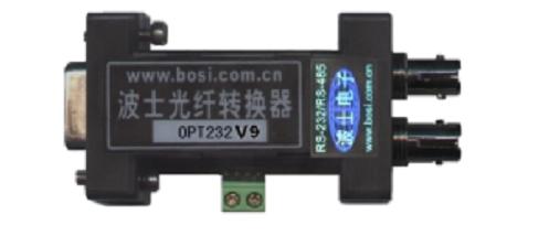

      ²¨Ê¿µç×ÓµÄOPT232V9£¨¶àÄ££©ÐÍÓÐÔ´ÎÞԴͨÓà RS-232/¹âÏËת»»Æ÷ÓÃÓÚʵÏÖ RS-232 µçƽµÄÏË´«Êä¡¢Ò²ÊÇÊÀ½çÉÏ×îСµÄ¹âÏËת»»Æ÷¡£OPT232V9 ¾ßÓв¨Ê¿ OPT232-9 µÄÈ«²¿ÐÔÄÜ£¬Í¬Ê±Ôö¼ÓÁËÑ¡µÄµçÔ´½ÓÏß¶Ë×Ó£¬¿ÉÒÔÔÚ¸ü¼Ó¿Á¿ÌµÄÌõ¼þÏÂÒ²Äܹ»ÊµÏÖ¹âÏËͨÐÅ¡£
¶þ¡¢Ó²¼þ°²×°
      OPT232V9 ÐÍÓÐÔ´ÎÞԴͨÓô®¿Ú/¹âÏËת»»Æ÷£¨¶àÄ££©µÄÍâÐÎΪ DB-9/DB-9 ת½ÓºÐ´óС£¬ÆäDB-9(¿××ù)Ò»¶ËΪRS-232 µçƽ£¬ÁíÍâÒ»¶ËΪһ¶Ô ST ¹âÏ˽ÓÍ·¡£²àÃæÓпÉÑ¡Íâ½Ó 5V µçÔ´µÄ¶Ë×ÓOPT232V9µÄDB-9¿×¶Ë¿ÉÒÔÖ±½ÓÍâ²åPC»úµÄDB-9ÕëRS-232¿Ú£¨Õë×ù£©¡¢Ö»Óõ½RXD-2¡¢TXDGND-5 Èý¸öÐźÅÏß¡£
OPT232V9 ¾ßÓв¨Ê¿OPT232-9 µÄÈ«²¿ÐÔÄÜ£¬Í¬Ê±Ôö¼ÓÁË¿ÉÑ¡µÄµçÔ´½ÓÏß¶Ë×Ó£¬ÔÚijЩµ¥Ïòͨ»òÕ߸ü¼Ó¿Á¿ÌµÄÌõ¼þÏ¿ÉÒÔÑ¡ÔñÍâ½Ó 5V µçÔ´£¨4.5 V µ½ 5.5V£¬¹¦ºÄСÓÚ 100mA£©ÒÔʵÏÖ¹âͨÐÅ¡£OϵÁйâÏËת»»Æ÷ʹÓÃʱ·¢ËÍÆ÷STͷͨ¹ý¹âÏ˽ӶԷ½µÄ½ÓÊÕÆ÷ STÍ·¡£
Èý¡¢ÐÔÄÜÌØµã
       ²¨Ê¿µç× OPT232V9 ¹âÏËת»»Æ÷ËÙÂÊ 0¡ª115.2Kbps¡£¾ùÎÞÐèÈκÎÈí¼þ³õʼ»¯ÉèÖã¡È·±£ÊÊ
ËùÓÐÈí¼þ¼°´®¿Ú¹âÏ˽ӿÚ!
¹âÏË½Ó¿Ú ST£¨¿ÉÑ¡FC¡¢SC£©  µçÆø½Ó¿Ú DB-9¡¢DB-25
´«Êä½éÖÊ  Ë«¶àÄ£¹âÏË DB-9/9³ß´ç¼°  ת½ÓÍ·´óС¡¢70 ¿Ë
  ͨÐÅ  ±ê×¼RS-232 µçƽ  ÖØÁ¿  17*33*77mm¡¢
  ·½Ê½
  ´«Êä¾àÀë 4Km£¨¶àÄ££©
¹â²¨³¤ 820nm£¨¶àÄ££©  ÊÊÓùâÏË 50/125¡¢62.5/125¡¢100/140um
