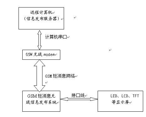

Èý¡¢µäÐÍÓ¦ÓÃϵͳ½á¹¹

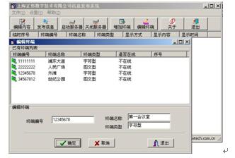

ÖÐÐÄÐÅÏ¢·¢²¼¹ÜÀíÈí¼þ
     ÖÐÐÄÐÅÏ¢·¢²¼¹ÜÀíÈí¼þÐèÒªÔËÐÐÈí¼þµÄPC»ú°²×°win2000»òwinxp²Ù×÷ϵͳ£¬²¢Í¨¹ýPC»ú´®¿ÚºÍGSMÎÞÏßModemÏàÁ¬£»
     ÖÐÐÄÐÅÏ¢·¢²¼¹ÜÀíÈí¼þÊÇÓë¼à¿ØÖն˶ԽӽøÐÐÐÅÏ¢·¢²¼¡¢ÖÕ¶Ë¿ØÖÆ¡¢Öն˹ÜÀí¡¢ÐÅÏ¢¹ÜÀíµÄ·þÎñÆ÷Èí¼þ¡£
»ù±¾¹¦ÄÜ
       ÄÚǶSQlÊý¾Ý¿â¼°·¢ËÍÏûÏ¢·¢²¼ÐÅÏ¢¹¦ÄÜ£¬Ô¶³ÌµÄÎÞµØÓò¡¢Ê±¼ä¡¢¿Õ¼äÏÞÖÆµÄ¼°Ê±µÄÎÞÏßÐÅÏ¢·¢²¼£»
       ÖÐÐÄÐÅÏ¢·¢²¼¹ÜÀíÈí¼þÎÄ×ÖÐÅÏ¢×Ô¶¯±£´æ¹¦ÄÜ£»
       ÖÐÐÄÐÅÏ¢·¢²¼¹ÜÀíÈí¼þ¶àÖÕ¶Ë¼à¿Ø¡¢¹ÜÀí¹¦ÄÜ£»
       ÖÐÐÄÐÅÏ¢·¢²¼¹ÜÀíÈí¼þÏÔʾÐÅÏ¢Ô¤ÀÀ¹¦ÄÜ£»£¨ÖÐÐÄÐÅÏ¢·¢²¼¹ÜÀíÈí¼þµÄʹÓòμû¡¶ÖÐÐÄÐÅÏ¢·¢²¼¹ÜÀíÈí¼þʹÓÃ˵Ã÷¡·£©
       ¶àÖÖÏÔʾ·½Ê½¿É¿ØÖÆ£¬ÏÔʾÄÚÈݿɴ¢´æ£»
       ¿ÉÏÔʾʱ¼äºÍ¶¨Ê±¿ª¹ØÏÔʾÆÁ
       Ô¶³ÌÊý×ÖÁ¿²É¼¯¹¦ÄÜ£»
       Ô¶³ÌÊý×ÖÁ¿Êä³ö¿ØÖƹ¦ÄÜ£»
       Ô¶³ÌÊä³öÇý¶¯µçѹ¹¦ÄÜ£»
Èí¼þ½çÃæ
