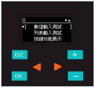

¼ò½é
FBs-BPEP ϵһСÇÉ,µÍ¼Ûλ֮¼òÒ×ÈË»ú×°Öà (HMI).ʹÓÃʱ¿ÉÖ±½Ó°²×°ÓÚCPU Ä£¿éÉÏ.Æä¿ÉÊÊ ÓÃÓÚ¼òÒ×Ö®²ÎÊýÊäÈë¼°¼àÊÓÓ¦ÓÃÖÐ.³ý»ù±¾Ö®²Î ÊýÊäÈ빦ÄÜÍâ´Ë×°ÖÃÉÐÌṩ¾¯±¨µÄ¹¦ÄÜ.
BPEP ÔÚ²Ù×÷µÄÉè¼ÆÉÏϵ²ÉÓöà½×֮ѡµ¥²Ù×÷.Àû Óô˲Ù×÷·½Ê½£¬ÈôÄÜÊʵ±µÄ½«Ó¦ÓÃËùÐèµÄ²Ù×÷¹¦ÄܼÓÒÔ·ÖÀಢÒÔ¶à½×µÄ·½Ê½¼ÓÒÔ³ÊÏÖÔò¿ÉÉè¼Æ³ö¼«ÎªÖ±¾õÖ®²Ù×÷½çÃæ.
BPEP Ä£°å²ÉÓø߿ÉÊÓ¶ÈÖ®µã¾ØÕóʽOLED ÏÔʾ Æ÷.³ý¿ÉÏÔʾӢÎÄ×ÖÌåÍâÒ²¿ÉÏÔʾÆäËü¹ú¼ÒÖ®×Ö Ìå,ÀýÈçÖÐÎÄ.
BPEP ÉϵIJÙ×÷Ñ¡µ¥ÏµÀûÓÃPEP Designer Èí¼þÀ´ Éè¼Æ.²Ù×÷´ËÈí¼þ³ý¿ÉÉè¼ÆÑ¡µ¥Í⻹¿ÉÔÚδÁ¬ BPEP ×°ÖÃǰÏÈÐÐÓÚ´ËÈí¼þÄÚ·ÂÕæ.´ËÒ»¹¦ÄÜ¿ÉÒÔ´ó·ùËõ¼õÉè¼ÆÆÚ¼äÏÂÔØÉè¼ÆÑ¡µ¥ÖÁBPEP ×°ÖÃËù Ð뻨·Ñ֮ʱ¼ä.
¹¦ÄÜ
¡ö ½×²ãʽѡµ¥²Ù×÷¹¦ÄÜ
¡ö ¾¯±¨¹¦ÄÜ
¡ö ¿ÍÖÆ»¯¿ª»ú»­Ãæ
¡ö Ë«²ãÃÜÂë²Ù×÷±£»¤
¡ö ÏÔʾÆÁ±£»¤¹¦ÄÜ
¡ö ¶à¹úÓïÎÄ×ÖÏÔʾ
¡ö Ñ¡µ¥Ìáʾ¹¦ÄÜ
¡ö ÀëÏß/Áª»úÄ£Äâ
¹æ¸ñ
ÏÔʾÆÁ·Ö±æÂÊ ¨C 128 x 64
ÏÔʾÆÁ³ß´ç¨C 1 Ó¢´ç
ÏÔʾÆÁÖÖÀà ¨C°×¹âOLED
×î´óÑ¡µ¥½×²ãÊý ¨C 6
ͬ²ã×î´óÑ¡µ¥Êý - 10
ͬʱ¿ÉÏÔʾ֮ѡµ¥Êý ¨C 3
×î´ó¿ª»ú»­ÃæÊý - 16
×î´ó¾¯±¨»­ÃæÊý¨C 64
²Ù×÷¼üÊý ¨C 6
×î´óÑ¡µ¥³ÌʽÈÝÁ¿ ¨C 128K Bytes
Ñ¡µ¥ÖÖÀà ¨C Ñ¡µ¥Ïî, ÊýÖµÏî, ÁбíÏî, ¶¯×÷Ïî
¶¯×÷ÏîÖÖÀà¨C ÉèOn, ÉèOff, ½»Ìæ±ä»¯, ÉèÖµ,
¼ÓÖµ, °´On, °´Off.
µçÔ´ÏûºÄ¨C5V, 100mA
²Ù×÷ζȨC0 ~ 60 ¡æ
´¢´æÎ¶È-20 ~ 80 ¡æ
