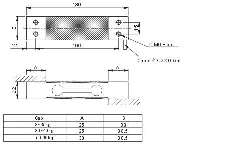

ÍâÐγߴçͼ£º
²ÎÊý(Technical)
µ¥Î»(Unit)
ÊýÖµ(Data)
Á¿³Ì
kg
3¡¢5¡¢8¡¢10¡¢15¡¢20¡¢30¡¢50¡¢60¡¢100
Êä³öÁéÃô¶È
mV/V
2.0¡À10%
×ÛºÏÎó²î
%F.S
0.03
ÁéÃô¶ÈÎÂ¶ÈÆ¯ÒÆ
%F.S/10¡æ
0.03
ÁãµãÎÂ¶ÈÆ¯ÒÆ
%F.S/10¡æ
0.03
ÁãµãÊä³ö
mV/V
¡À0.04
ÊäÈë×迹
   410¡À30
Êä³ö×迹
350¡À3
¹ýÔØÄÜÁ¦
%F.S
150
