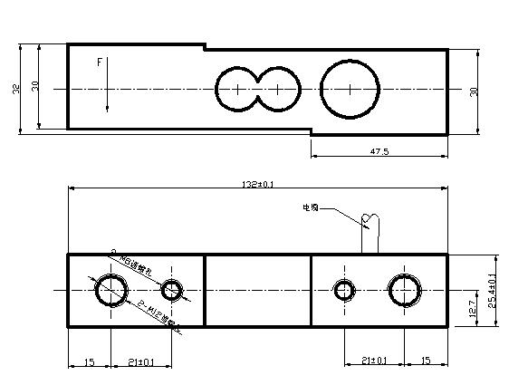

    ²ú Æ· ˵ Ã÷
²úÆ·ÍâÐÎͼ:³¤¸ß¿í132*32*25.4ºÁÃ×,°²×°ÂÝÎÆM12/M8
