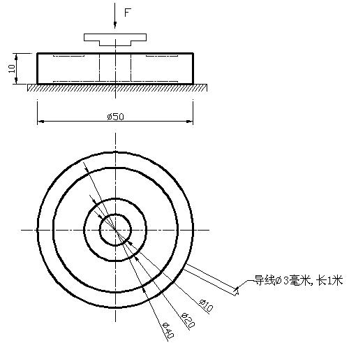

ÍâÐγߴçͼ£º
¸üС³ß´ç£º
Íâ¾¶19ºÁÃ×£¬ÄÚ¾¶£±£°.£²ºÁÃ×£¬¸ß¶È£¶ºÁÃ×£¬Á¿³Ì£·£µ£°£Ë£Ç£¬£±£°£°£°£Ë£Ç£¬³¬±¡µæÈ¦Ñ¹Á¦´«¸ÐÆ÷µæÆ¬²âÁ¦´«¸ÐÆ÷µæÈ¦³ÆÖØ´«¸ÐÆ÷
Íâ¾¶£³£²ºÁÃ×£¬ÄÚ¾¶£²£°.£²ºÁÃ×£¬¸ß¶È£¶ºÁÃ×£¬Á¿³Ì£²£°£°£°£Ë£Ç£¬£³£°£°£°£Ë£Ç£¬³¬±¡µæÈ¦Ñ¹Á¦´«¸ÐÆ÷µæÆ¬²âÁ¦´«¸ÐÆ÷µæÈ¦³ÆÖØ´«¸ÐÆ÷£¬¿ÉÓÃÓÚ¼à¿ØÂÝË¿½ô¹Ì״̬£¬¸ÖË¿Éþµ¥¸ù°²È«ÊÜÁ¦¼ì²âµÈ£®
