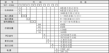

型 谱
点击察看原图
注1: WP-R300A无纸记录仪输入最多4个通道,记录时间最长6天~1165天。
WP-R300B无纸记录仪输入最多8个通道,记录时间最长3天~1165天。
WP-R300C无纸记录仪输入最多16个通道,记录时间最长1.5天~1165天。
注2: WP-R300A无纸记录仪输出最多2个通道。
WP-R300B无纸记录仪输出最多4个通道。
WP-R300C无纸记录仪输出最多8个通道。
