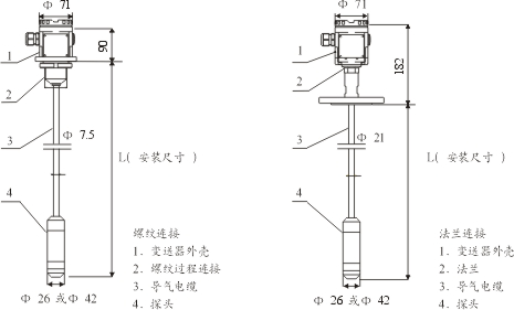

¼¼Êõ²ÎÊý
ÀÂʽ(±ê×¼ÐÍ)
ÀÂʽ(Ò»Ìåʽ)
µ¼Ñ¹Ê½
¹¤×÷µçѹ    12.5V¡«36V DC
Êä³öÐźŠ   4mA¡«20mA DC
²âÁ¿·¶Î§    0¡«100m (×î´ó)
¾« ¶È       0.2¼¶¡¢0.5¼¶
ÎÈ ¶¨ ÐÔ    ÓÅÓÚ0.1%FS/Äê
ÔÊÐíÎÂ¶È    ³£ÎÂÐÍ
             ½éÖÊ -20¡æ¡«70¡æ
             »·¾³ -20¡æ¡«70¡æ
             Öü´æ -20¡æ¡« 80¡æ
Ïà¶Ôʪ¶È     0¡«95%RH
Óë½éÖʽӴ¥²ÄÁÏ ¹ý³ÌÁ¬½Ó   ²»Ðâ¸Ö1Gr18Ni9Ti
                ÃÜ·â       ·úÏð½º
                           ¾ÛËÄ·úÒÒÏ©
                           º¸½ÓÃÜ·â
                ĤƬ       ²»Ðâ¸Ö316L
                           ÌմɵçÈÝ
¹ý³ÌÁ¬½Ó·½Ê½ ÍâÂÝÎÆG1 1/2
              ·¨À¼(ĬÈÏΪDN20, PN0.6)
·À»¤µÈ¼¶     ´«¸ÐÆ÷²¿·Ö·À»¤µÈ¼¶IP68½ÓÏߺв¿·ÖIP65£¨K1¿Ç
              ÌåΪIP67£©
¸ºÔØÌØÐÔ
ÍâÐγߴç
µã»÷¿´´óͼ
