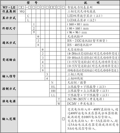

本仪表采用先进的微处理器进行智能控制,对输入的三相交流电压信号与电流信号进行精确的测量,经过CPU自动运算处理后,由高亮度LED数码管或大屏幕LCD液晶清晰直观的显示出三相交流总无功功率值和电能值,同时三相交流总无功功率可转换成标准电压/电流信号变送输出
>智能三相交流无功电能仪表型谱表
●注1:双屏显示,上屏显示三相总无功功率,范围0~9999.9;下屏显示三相总无功电能值(无功功率累积值),范围0~9999999999999。
●注2:外形尺寸只有(160×80) mm
●注3:对无功功率报警,上、下报警仪表内部可任意组合。
●选型示例:
(1)WP-LEMQ-C1004HLT(380V/380V,100A/5A)
交流三相无功电能显示控制仪;双屏数字显示;外形尺寸160×80;无通讯接口;无变送输
出;三相四线制;上限报警+下限报警;开关电源供电;输入电压信号0~380V;输入电流信号0
~5A;无功功率显示0~114.0KW;有功电能显示0~9999999999999KWh。
