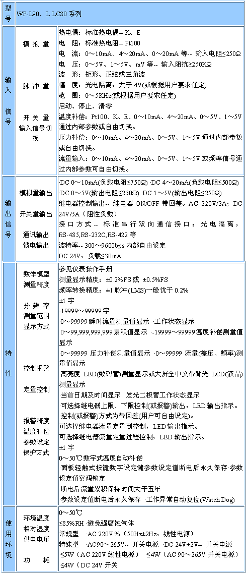

       智能流量积算控制仪,适用于各种液体、一般气体、蒸汽、天然气等的流量检测与积算控制。采用查表法进行密度补偿,能自动对过热蒸汽、饱和蒸汽进行高精度的积算控制。内置多种流量积算公式,可适应各种流量测量场合。
        具有多种信号输入功能,可配接各种压力/差压及频率式流量传感器 (如孔板、涡街、涡轮等),且只需通过仪表菜单的简单选定,即可实现上述输入信号之间的轻松切换,提高了仪表的通用性和可靠性。具有多种补偿方式 (如温度补偿、压力补偿、温度补偿+压力补偿等)供选择。
        测量显示范围宽,可显示整五位的瞬时流量值、温度补偿测量值、压力补偿值、流量(差压、频率)值等,以及整十三位的流量累积值(0~9,999,999,999,999字)。精确度高,累积值可精确到小数点的后三位(0.001)。还可通过内部参数的设定,使最大累积值达到99,999,999,999.99 ×100 。带有测量状态标志显示,可方便地观察PV窗口的测量对象。
        可带串行通信接口,整机采用卡入式结构,并具有多种标准外形尺寸。
