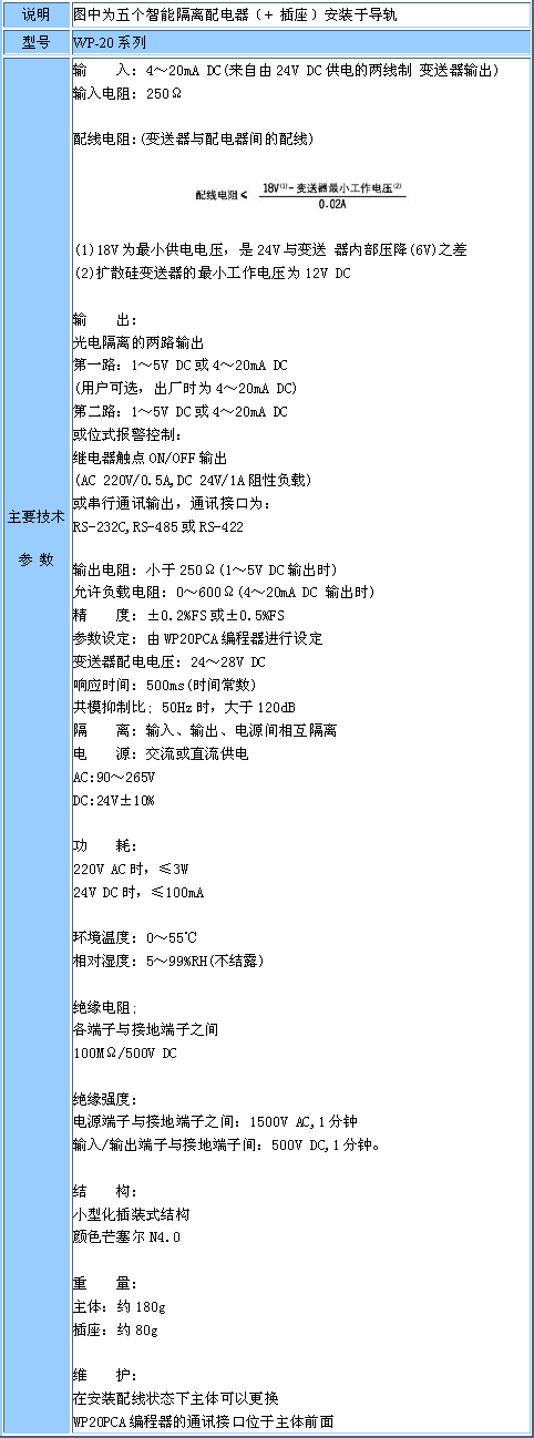

        WP20配电器是一种小型智能化插装式结构的配电器。它给二线制变送器提供电压的同时,接收来自变送器的与差压、压力、液面等成比例的4~20mADC输出信号。
        内部采用微处理器进行数学运算,可对各种非线性输入信号进行精度极高的线性矫正。配用WP20SH显示模块,可将输入信号所对应的测量值以数字方式方便直观的显示出来。
        可选择交直流两种电源,输出与主机光电隔离,具有1~5VDC或4~20mADC输出信号的选择功能并配置变送器电源。
        可带有一路串行通讯输出,通讯接口为RS-232C、RS485、RS422可选择。通讯输出与主机光电隔离。
