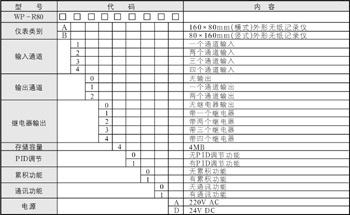

基于智能调理、灵巧总线、液晶显示、电子存储技术,集成数显、记录、积算、调节功能。
测量精度±0.2%FS(0~45℃,10~85%RH);
智能调理万用输入,在线自校正自诊断;
信号全隔离,提供24V隔离配电;
基于SmartBus模块总线,定制特殊模块;
温压补偿、流量累积、PID调节;
采用非易失性存储器,无须后备电池;
记录时间长达364天。最长记录时间的计算依据是:
输入
Ⅱ型标准信号:0~5V、0~10mA
Ⅲ型标准信号:(1~5)V、(4~20)mA(可配电)
电压小信号:0~20mV、0~100mV
热电阻:Pt100、Cu50
热电偶:B、E、J、K、S、T
脉冲信号:0~30KHz
隔离阻抗:20MΩ @ 500V
精度
实时显示:±0.2%F.S
曲线显示:±0.5%
追忆精度:±0.5%
输出
电流:最多2通道,(4~20)mA,负载能力≤750Ω
通讯:RS485,波特率:57600bps
报警:最多4个无源接点(接点容量30V DC/1A)
其它
共模抑制比:>120dB,串模抑制比:>60dB
记录时间:最长1.5天~364天
分辨率:128×64,刷新频率:1Hz
温度:0~45℃
湿度:10%~85%RH(无凝结)
电源:175~264V AC,45~55Hz,24V DC
