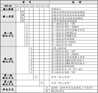

主要技术参数
输 入 ·热电偶:B、S、K、E、J、T、WRe3~25等
·热电阻:标准热电阻:Pt100、Pt100.1、Cu50等
·电流:(0~10)mA、(4~20)mA等(输入阻抗≤250KΩ)
·电压:(0~5)V、(1~5)V等(输入阻抗≥1MΩ)
输 出 ·隔离的两路输出:
第一路: 电压或电流(订货时请注明)
第二路: 电压、电流或位式报警控制:
继电器触点ON/OFF输出(AC220V/0.5A,DC24V/1A,阻性负载)
或串行通讯输出,通讯接口为:RS-232C,RS-485(订货时请注明)
输出电阻 ·小于250W(电压输出时)
允许负载电阻 ·0~600W(电流输出时)
精 度 ·±0.5%FS或±0.2%FS
冷端补偿误差 ·±1℃
参数设定 ·由WP20PCA编程器进行设定
断偶保护 ·断偶保护时间:小于2 s/FS
响应时间 ·约500ms(时间常数) · 约0.5Hz/-3dB
共模抑制比 ·50Hz时,大于120dB
隔 离 ·输入、输出、电源间相互隔离
电 源 ·交流或直流供电AC:90~265 V · DC:24V±10%
功 耗 ·220VAC时,≤3W · 4 V DC时,≤100mA
环境温度 ·0~55℃
相对湿度 ·5~99%RH(不结露)
绝缘电阻 ·各端子与接地端子之间 100MW/500VDC
绝缘强度 ·电源端子与接地端子之间:1500V Ac,1分钟。
·输入/输出端子与接地端子间:500V DC,1分钟。
结 构 ·小型化插装式结构,颜色芒塞尔N4.0
重量主体: ·约180g; 插座:约80g
维 护 . 在安装配线状态下主体可以更换
WP202PCA编程器的通讯接口位于主体前面
