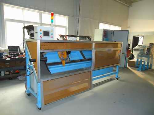

¡ñ¡¼¹¦ÄÜÌØµã¡½
¡ö Éú²úÏßËÙ¶È£º155Ã×/·ÖÖÓ£»ÇжϾ«¶È£º+/-1mm£»
¡ö רÓøĽøÐÍͬ²½Èí¼þ£¬ÎÞÐè¼Ð½ô£¬±£Ö¤ÇпÚÏßÐÔÖÊÁ¿£»
¡ö ¼õËÙ»º³åÔ˶¯SÇúÏߣ¬¼õÉÙ»úе³å»÷Á¦£¬½µµÍ»úеÔëÒô£»
¡ö ¶Ï³¤¶ÈºÍÊýÁ¿¿ÉÔÚÏßµ÷Õû£¬Ò»´Î¿ÉÉ趨10¸öÉú²úÁϵ¥£»
¡ö ¶¯/ÊÖ¶¯Åŵ¥Éú²ú£»²Ù×÷·½±ã¡¢Î¬»¤¼òµ¥£»
¡ö 7É«´¥ÃþÆÁ²Ù×÷£¬ËÙ¶È¡¢³¤¶È¡¢ÊýÁ¿ÊµÊ±ÏÔʾ£»
¡ö ÎÞÎïÁÏÄ£ÄâÔËÐй¦ÄÜ£¬·½±ã»úÆ÷µ÷ÊԺͼìÐÞ£»

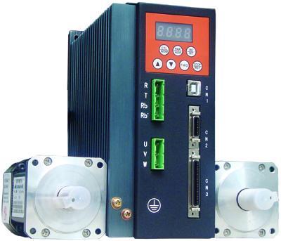

| 2 |
½»Á÷Çý¶¯Æ÷ |
380V 4 - 55KW |
1Ì× |
BWS/¹ãÖÝ |
