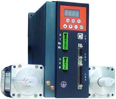

²úÆ·Ãû³Æ£º BWS·É¼ô¿ØÖÆÏµÍ³
ÐÍ ºÅ£º BWS-BBR-FJ1200
Æ· ÅÆ£º 4968
¡ñ ¡¼¹¦ÄÜÌØµã¡½

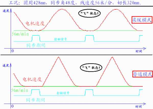

  • ¡ö ÇжÏͬ²½½Ç¶Èµ½´ï60¡ã£¬µ¥·É¡¢Ë«·ÉºÍ¹õͲ¼ôÈí¼þģʽÔÚÏßÉ趨£»
  • ¡ö רÓøĽøÐÍͬ²½Èí¼þ£¬ÊÊÒËVÐλòUÐε¶Ïµ£¬±£Ö¤ÇпÚÏßÐÔÖÊÁ¿£»
  • ¡ö ¼Ó¼õËÙ»º³åÔ˶¯SÇúÏߣ¬¼õÉÙ»úе³å»÷Á¦£¬½µµÍ»úеÔëÒô£»
  • ¡ö ×î¶ÌÇжÏ100mm£¬ÕæÕýʵÏÖ¡°·É¡±µÄÇжÏģʽ£»
  • ¡ö ×î¸ßÉú²úÏßËÙ¶È£º125Ã×/·ÖÖÓ£¬×î¸ßÇжϴÎÊý£º190Ƭ/·ÖÖÓ£»
  • ¡ö È«³Ì£¨°üÀ¨¼Ó¼õËÙ¡¢Í£»ú¡¢ÁÏβµÈ£©Êµ¼ÊÇг¤Îó²îСÓÚ¡À0. 3mm£»
  • ¡ö ½»Á÷ËÅ·þ´«¶¯ÏµÍ³£º15KW~90KW/1000RPM~460RPM£»Ö±Á÷ϵͳ¿É´ï185KW/500RPM£»
  • ¡ö ²ÉÓõçÈÝÆ÷´¢Äܼ¼Êõ£¬¿É´ó·ù½ÚÊ¡µçÄÜ£¨ÒÔ55KWϵͳ£¬20Сʱ/ÌìÔËÐУ¬ÄêÊ¡µç24Íò¶È£©£»
  • ¡ö Çжϳ¤¶ÈºÍÊýÁ¿¿ÉÔÚÏßµ÷Õû£¬Ò»´Î¿ÉÉ趨10¸öÉú²úÁϵ¥£»ÎÞÏÞÑ­»·»òÁ½µ¥Ñ­»·£»
  • ¡ö ×Ô¶¯/ÊÖ¶¯Åŵ¥Éú²ú£»²Ù×÷·½±ã¡¢Î¬»¤¼òµ¥£»
  • ¡ö ×Ô¶¯½ÓÁÏÇл»¡¢×Ô¶¯¡¢ÊÖ¶¯¡¢Ìáǰ¼õËÙÃüÁîµÈPLCÈ«ÏßÁª»úÐźţ»
  • ¡ö 10´æ²ÊÉ«´¥ÃþÆÁ²Ù×÷£¬ËÙ¶È¡¢³¤¶È¡¢ÊýÁ¿ÊµÊ±ÏÔʾ£¬µ÷ÊÔ¿ÉÎÞÐèµçÄÔ²Ù×÷£»
  • ¡ö ÎÞÎïÁÏÄ£ÄâÔËÐй¦ÄÜ£¬·½±ã»úÆ÷µ÷ÊԺͼìÐÞ£»
¡ñ ¡¼ÏµÍ³ÅäÖá½
ÐòºÅ Ãû³Æ ¹æ¸ñ/˵Ã÷ ÊýÁ¿ Æ·ÅÆ/µØ
1 LDNC80·É¼ô¿ØÖÆÆ÷ LDNC8ϵÁзɼô¶¨³¤¿ØÖÆÆ÷ 1Ì× BWS/¹ãÖÝ
2 ½»Á÷ËÅ·þÇý¶¯Æ÷£¨´øÔ˶¯¿ØÖÆ 380V£¬2±¶¹ýÔØ£¬15-135KW 1Ì× BWS / ¹ãÖÝ
3 ½»Á÷ËÅ·þµç»ú 15-90KW,460-1000RPM¶¨ÖÆ 1̨ BWS/ ¹ãÖÝ
4 PROFACE²ÊÉ«´¥ÃþÆÁ GP2500ϵÁУ¬DC24V£¬10´ç 1¸ö PROFACE / ÈÕ±¾
5 ´¢ÄܵçÈÝÆ÷ 500VDC£¬10000-300000uF 1×é HD / ÉîÛÚ
6 ¿ØÖƹñ¼°¿ØÖÆÔª¼þ W¡ÁH¡ÁT=1200¡Á2100¡Á600 1Ì× BWS / ¹ãÖÝ
7 ²â³¤±àÂëÆ÷ 5V/10000PPRÏßÇý¶¯£¬¶¨ÖÆ 1¸ö BWS / ¹ãÖÝ
8 µ¶ÖáλÖô«¸ÐÆ÷ EXϵÁУ¬Á½ÏßÖÆ24V 1¸ö OMRON / ÈÕ±¾
9 20Ã×¶¨ÖÆÍ¨Ñ¶µç 3-2¡Á0.3µÄ6о¶Ô½ÊÆÁ±Îµç 3¸ù BWS / ¹ãÖÝ
