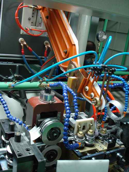

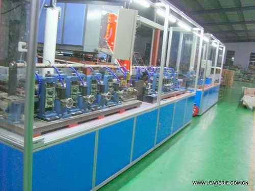

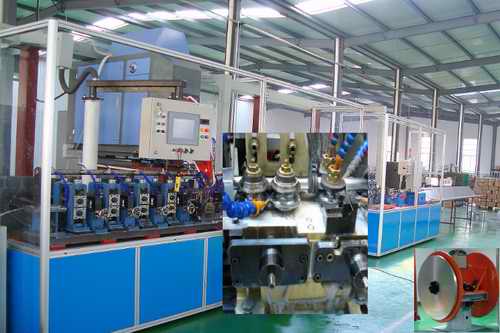

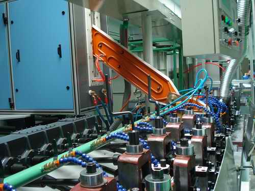

¡ñ¡¾Éè±¸ÌØµã¡¿
        ºÏͬËùÊöµÄÉ豸²ÉÓõ±½ñ³ÉÊìºÍ¿ÆÑ§µÄÖÆÔ칤ÒպͳÉÐͺ¸½ÓÔ­Àí£¬ÌØ±ðÊʺÏÉú²úR16¡«R32¹æ¸ñµÄÆû³µÉ¢ÈÈÆ÷ÂÁ¹Ü
¾ßÓÐÈçÏÂÌØµã£º
  • ¡öÏÈÔ²Ðͺ¸½ÓºóÔþ±â³ÉÐÍ»úÀí£º¾ßÓжԺ¸½ÓÖÊÁ¿ÔÚÏßѹ±âÊÔÑé¼ì²âµÄ¹¦ÄÜ£¬±£Ö¤Óк¸½ÓȱÏݵÄÂÁ¹Ü²»»á»ì×°³ÉÉ¢ÈÈÆ÷о×Ó¡£
  • ¡öÉú²úÏß×î´óËÙ¶È£º120Ã×/·Ö£¬¸²¸ÇÁ˸ÃÖÖÉ豸µÄ×î¾­¼Ãº¸½ÓËÙ¶È·¶Î§80¡«110Ã×/·Ö¡£
  • ¡öº¸»úΪ¹Ì̬¸ßƵº¸½Óϵͳ£ºÊ¡µçÏÔÖø£¬Îȶ¨µÄ¶à´Îг²¨°üÂçÏßʹº¸½ÓÂÁ¹ÜµÄÄÚë´Ì¸üС¡£
  • ¡öÌṩ×î¼ÑÐԼ۱ȣº²Ù×÷¼òµ¥£¨²ÉÓõ¥×éÅÆ·»ºÍÄ£¾ßÒ»Ìå¸ü»»£¬¼õÉÙ¶Ô²Ù×÷ÈËÔ±µÄÒÀÀµ£©¡¢Î¬»¤·½±ã¡¢ÔËÐгɱ¾µÍ¡£95%µÄºÏ¸ñÂʱ£Ö¤ºÍ¼«µÍµÄµ÷ÊÔ·ÑÓᣱ£Ö¤¸Ã»ú×éΪµ±½ñ×î¸ßÐÔ¼Û±ÈµÄÆû³µÂÁÉ¢ÈÈÆ÷ÓÃ¸ßÆµº¸¹Ü»ú×é¡£
  • ¡ö¾­¼ÃʵÓãºÎÞ¼¼Êõ±ÚÀÝ£¬È·±£Éú²úµÄÁ¬ÐøÎȶ¨ºÍ¾­¼Ã¡£
  • ¡öÉú²ú³É±¾µÍ£ºÔÚÏß¶¨³ßÇжϣ¬ÎÞÐèÏß϶þ´Î¼Ó¹¤¡¢»ú×éµçºÄÔ¼35¶È£¨ÒÔR32¹ÜÐÍ£¬ËÙ¶ÈΪ100m/minÌõ¼þ¼ÆË㣩£¬½ÏÆäËû»ú×éÊ¡µçÒ»±¶×óÓÒ£¨Ã¿Äê½öµç·Ñ½ÚʡԼ15ÍòÔª£©¡£
  • ¡ö¿É¿¿³¤¾Ã£º¿ÆÑ§ºÏÀíµÄÏÖ³¡±¸¼þºÍÉú²úÁ¬ÐøÐÔ±£Ö¤ÏµÍ³£¬±£Ö¤»ú×éÕý³£¿ª»úÂÊ´ïµ½65%ÒÔÉÏ¡£
  • ¡ö¿ìËÙ½»¸¶£¨140Ìì½»¸¶£©£º120ÌìÕû»úÉè±¸ÖÆÔìÖÜÆÚ£¬20ÌìÏÖ³¡°²×°µ÷ÊÔ£¬´ÓÉ豸µ½ÏÖ³¡¿ªÊ¼£¬µÚ¶þÊ®Ìì¼´¿ÉÕýʽͶ²ú¡£
¡ñ¡¾É豸²ÎÊý¡¿
  • ¡ö×î¸ßÖÆ¹ÜËÙ¶È£º120Ã×/·Ö¡£
  • ¡öÖÆ¹Ü¹æ¸ñ·¶Î§£ºÍÖÔ²ÂÁ¹Ü¸ß¶È16 ~32mm£»¿í¶È1.5~3mm£¨¿É¸ù¾Ý¿Í»§ÐèÇóÑ¡Ôñ£©£¬³¤¶È£º300~8000mm£»±Úºñ£º0.28~0.32mm¡£
  • ¡öÊÊÓüӹ¤²ÄÁÏ£º4343£¨10%£©+3003»òÕß3005£¨80%£©+7072£¨10%£©Èý²ã¸²ºÏÂÁ´ø²Ä»ò´¿ÂÁ´ø²Ä¡£
  • ¡ö³ÉÐÍ·½Ê½£ºÔ²¹Ü³ÉÐÍ + Ô²¹Üº¸½Ó + Ôþ±â³ÉÐÍ¡£
  • ¡öÍâÐγߴ磺21000¡Á3500¡Á4000£¨³¤¡Á¿í¡Á¸ß£©£¨µ¥Î»£ºmm£©¡£
  • ¡ö»ú×éÖØÁ¿£ºÃ«ÖØÔ¼12¶Ö¡£
  • ¡ö×°»úÈÝÁ¿£º»ú×é×°»úÈÝÁ¿131KVA¡£
  • ¡öÄÜÁ¿ËðºÄ£ºµçÄÜ£ºÔ¼35¶È£¨KW•h£©¡£
  • ¡öѹËõ¿ÕÆø£º0.6MPa¡¢2m3/min£¨¼ÆËãÌõ¼þ£º¹ÜÐÍR32 + Éú²úËÙ¶È100Ã×/·Ö£©¡£
  • ¡öº¸»úÀàÐÍ£ºÂÁ¹ÜרÓùÌ̬º¸»ú£¬²¢ÁªÊ½¹¦Âʵ¥Ôª£¬400Khz£¬100KVA×°»úÈÝÁ¿¡£
  • ¡ö´«¶¯·½Ê½£ºËÅ·þͬ²½Çý¶¯£¬·ÖÌå½á¹¹¡£
  • ¡öÇжϷ½Ê½£ºÔÚÏß¶¨³ß¸ßËÙÇжϡ£
  • ¡öÀäÈ´·½Ê½£ºº¸»ú?ÈíË®+·çÀäÀäÈ´Æ÷¡£Ôþ¹õ?È黯Һ+ÀäÈ´Ïä+¹ýÂË×°Öá£
  • ¡öÖÆ¹ÜÖÊÁ¿£º1000mmÍäÇú¶È¡Ü1mm£»ÇпÚб¶È¡Ü0.3mm£»ÇжÏë´Ì¡Ü0.08mm£»    ³¤¶ÈÎó²î¡Ü¡À0.5mm£»
  • ¡ö»·¾³Ö¸±ê£ºÔëÒô(2Ã×)¡Ü78db¡¢·Û³¾ÎÛȾ£ºº¸½ÓÑ̳¾£¨¿ÉÖÎÀí£©¡¢ÒºÌåÎÛȾÁãÅÅ·Å£º Ë®/ÓÍ/È黯Һȫ²¿»ØÊÕ´æ·Å¡£
  • ¡ö»»Ä£·½Ê½£ºÕû×黻ģ·½Ê½£¨»»ÅÆ·»Ê½£©¡£
  • ¡ö»»×°Ê±¼ä£º¿ìËÙ»»Ä£2Сʱ£¬ÆÕͨ»»Ä£4-6Сʱ¡£
