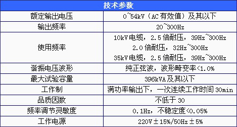

    VFSR±ãЯʽÖеÍѹµçÀÂ±äÆµÐ³ÕñÉýѹװÖÃϵÁвÉÓÃÁ˵÷½ÚµçÔ´µÄƵÂʵķ½Ê½Ê¹µÃµç¿¹Æ÷Óë±»ÊÔµçÈÝÆ÷ʵÏÖгÕñ£¬ÔÚ±»ÊÔÆ·ÉÏ»ñµÃ¸ßµçѹ´óµçÁ÷£¬Êǵ±Ç°¹úÄÚÍâ¸ßµçѹÊÔÑéµÄÒ»ÖÖÐµķ½·¨ºÍ³±Á÷£¬ÔÚ¹úÄÚÍâÒѾ­µÃµ½¹ã·ºµÄÓ¦Óá£
¡¡¡¡VFSRϵÁÐ±äÆµÐ³ÕñÉýѹװÖòÉÓÃÁËרÓõÄSPWMÊý×Öʽ²¨Ðη¢ÉúоƬ£¬ÆµÂÊ·Ö±æÂÊ16룬ÔÚ20~300HzʱƵÂÊϸ¶È¿É´ï0.1Hz£»²ÉÓÃÁËÕý½»·Çͬ²½¹Ì¶¨Ê½Ôز¨µ÷ÖÆ·½Ê½£¬È·±£ÔÚÕû¸öƵÂÊÇø¼äÄÚÊä³ö²¨ÐÎÁ¼ºÃ£»¹¦Âʲ¿·Ö²ÉÓÃÁËÏȽøµÄIPMÄ£¿é£¬ÔÚ×îÐ¡ÖØÁ¿ÏÂÈ·±£ÒÇÆ÷Îȶ¨ºÍ°²È«¡£VFSRϵÁÐ±äÆµÐ³ÕñÉýѹװÖÃÓɱ䯵µ÷ѹµçÔ´¡¢Àø´ÅÊÔÑé±äѹÆ÷¡¢µç¿¹Æ÷¡¢µçÈÝ·ÖѹÆ÷×é³É¡£

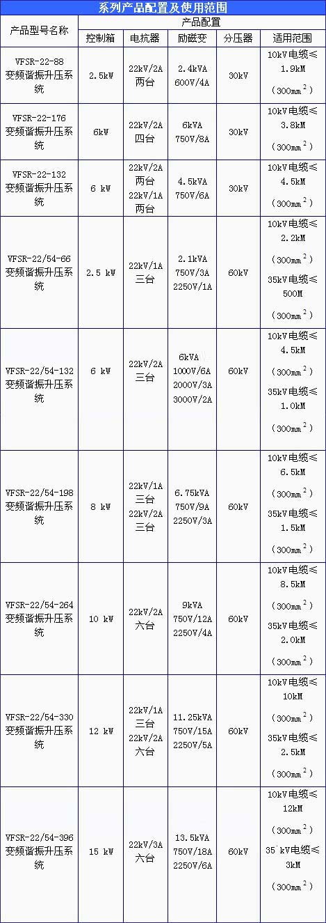

¡¡¡¡35kV¼°ÆäÒÔϵçѹµÈ¼¶µÄµçÀÂʹÓÃÊýÁ¿¶à£¬ÊÔÑ鹤×÷Á¿´ó£¬ËùÒÔ´ËÀàÄÍѹÊÔÑé×°ÖÃÓ¦¸ÃÌå»ýС£¬ÖØÁ¿Çᣬ±ãЯʽµçÀÂÄÍѹÊÔÑéϵͳÓɴ˶øµ®Éú¡£±¾ÏµÍ³ÖУ¬ÒªÇ󵥸öÈËÄÜÏÖ³¡°á¶¯µÄ²¿¼þÖØÁ¿²»³¬¹ý30kg£¬ÒªÇóÁ½¸öÈËÄÜÏÖ³¡°á¶¯µÄ²¿¼þÖØÁ¿²»³¬¹ý60kg£¬ÊʺÏÏÖ³¡°áÔË£»µçÔ´²ÉÓÃ220Vµ¥Ïà»ò380VÈýÏàµçÔ´£¬·½±ãÏÖ³¡È¡µç£»µç¿¹Æ÷²¿·Ö²ÉÓøÉʽ»·Ñõ½½×¢£¬ÃÀ¹Û¿É¿¿£¬Êʺϸ÷ÀàÐ͵çÀµÄÒªÇó¡£
¹¦ÄÜÌØµã£º
    ¡ñÖ´Ðйú¼Ò±ê×¼GB501502006(µçÆø×°Öð²×°¹¤³ÌµçÆøÉ豸½»½ÓÊÔÑé±ê×¼)¡£
    ¡ñ²ÉÓùúÄÚÁìÏȵĴó¹¦ÂÊ±äÆµ¿ØÖƵçÔ´¼°¹Ì¶¨µç¿¹Æ÷×éºÏ·½Ê½¡£
    ¡ñ¹úÄÚ¶À´´µÄÖÇÄÜʽɨƵ·½Ê½£¬ÏÖ³¡²âÊÔÖ±½Ó¿ìËÙ¡£
    ¡ñ¿ØÖƵçÔ´²¿·Ö¾ßÓеØÏßδ½Ó¡¢¹ýÁ÷¡¢¹ýѹ¡¢Ê§Ð³(ÉÁÂç)¡¢¶àÖØ±£»¤¡£
    ¡ñÆ·ÖÊÒòËØ¸ß£¬Êä³öµçѹ²¨ÐÎÎȶ¨£¬´¿ÕýÏÒ²¨£¬ÎÞг²¨¸ÉÈÅ¡£
    ¡ñÌå»ýС£¬ÖØÁ¿Çᣬ°²×°·½±ã£¬Ê¹ÓÃÁé»î¡£
