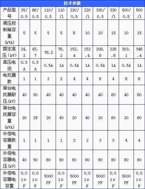

¹Ì¶¨µç¿¹Æ÷ÐÍCVTУÑéÓô®ÁªÐ³ÕñÉýѹװÖÃÅäÖü°Ó¦ÓÃ
Ó¦ÓÃ˵Ã÷£º
£¨ÒÔ110/0.5ΪÀý˵Ã÷£¬ÆäÓàÀàÍÆ£©
    110kV CVTÖ÷µçÈÝÁ¿ÓÐ0.02¦ÌF¡¢0.015¦ÌF¡¢0.01¦ÌF¡¢0.005¦ÌF£¬Ò²Óм«ÉÙÊý0.04¦ÌFºÍ0.007¦ÌFµÄ£¬´óÔ¼Õ¼ÁË110kV CVT×ܰ²×°ÊýµÄ95%¡£40kV0.5A254H¹Ì¶¨µç¿¹Æ÷Á½Ì¨´®Áª¸ÕºÃÓë0.02¦ÌFµÄµçÈÝгÕñ¡£ËùÒÔ£¬ÔÚÁ½Ì¨40kV05A254H¹Ì¶¨µç¿¹Æ÷´®ÁªµÄÌõ¼þÏ£¬Ö»ÒªÄܹ»Ê¹µÃ±»ÊÔµçÈÝÁ¿Îª0.02¦ÌF¾ÍÄܴﵽгÕñ¡£¸ù¾Ý²»Í¬µçÈÝÁ¿µÄCVT£¬¿ÉÒÔ²ÉÈ¡ÏÂÁз½Ê½½øÐУº
1¡¢110kV0.02¦ÌF CVTµ¥¸öCVT´®ÁªÐ³Õñ
2¡¢110 kV0.015¦ÌF CVT½«80kV 5000PF½»Á÷µçÈÝÆ÷²¢ÁªÔÚ±»Ð£CVTÉÏ
3¡¢110 kV 0.01¦ÌF CVT½«Á½×éCVT²¢Áª
4¡¢110 kV0.005¦ÌF CVT½«Èý×éCVT²¢Áª£¬È»ºóÔÚ²¢ÁªÉÏ80kV 5000PF½»Á÷µçÈÝÆ÷
5¡¢110 kV 0.007¦ÌF CVT ½«Èý×éCVT²¢Áª
