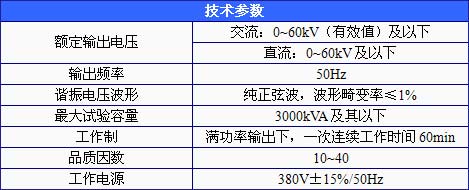

ÐÍ ºÅ£º VFSR
·¢µç»ú¹¤ÆµÄÍѹгÕñ×°ÖÃ
²úÆ·¸ÅÊö£º

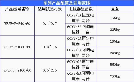

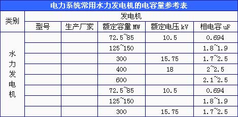

    ĿǰÓÉÓÚ´óÐÍ»ðÁ¦·¢µç»ú¼°Ë®Á¦·¢µç»ú¶ÔµØµçÈÝÁ¿´ó£¬ÔÚ½»Á÷ÄÍѹʱ£¬ÐèÒªºÜ´óµÄÊÔÑéÈÝÁ¿¡£²ÉÓõ÷ƵгÕñϵͳ½øÐн»Á÷ÄÍѹʱ£¬¶Ô±äƵµçÔ´µÄÒªÇóºÜ¸ß£¬¹úÄÚĿǰ´ó¶àÊýÊÔÑ鵥λ²ÉÓõÄÊÇгÕñ±äѹÆ÷¶ÔËü½øÐÐÊÔÑ飬µ«ÊÇгÕñ±äѹÆ÷±¾ÉíºÜÖØ£¬¶¯éüÉ϶֣¬ÏÖ³¡ÊÔÑéºÜ²»·½±ã¡£ÎÒ¹«Ë¾Õë¶Ô´ËÏÖ×´Éè¼ÆÖÆÔìÁËרÓõ÷¸Ðʽ·¢µç»ú½»Á÷ÄÍѹгÕñÉýѹװÖ᣸ÃϵÁÐ×°ÖòÉÓöà½Úµç¿¹Æ÷²¢ÁªµÄ¹¤×÷·½Ê½£¬µ÷Õû¿Éµ÷µç¿¹Æ÷µÄµç¸ÐÁ¿£¬Í¨¹ý²¢Áª²»Í¬½ÚÊýµÄ¹Ì¶¨µç¿¹Æ÷µÄ·½Ê½´ïµ½Ð³Õñ״̬¡£¸ù¾ÝÊÔÑéÈÝÁ¿µÄ´óС£¬ºÏÀíÅäÖò»Í¬ÈÝÁ¿µÄ¹Ì¶¨µç¿¹Æ÷ºÍ¿Éµ÷µç¿¹Æ÷£¬´Ó¶ø×î´ó³Ì¶ÈµÄ¼õСµçÔ´ÈÝÁ¿ºÍÊÔÑéÉ豸Ìå»ýÖØÁ¿¡£
    ¸ÃϵÁÐ×°ÖÃÓë¹úÄÚĿǰ·¢µç»ú½»Á÷ÄÍѹͬÀà×°ÖÃÏà±È£¬¾ßÓжàÏǰÐÔ¼¼ÊõÓÅÊÆ£º
    1¡¢×öͬµçѹµÈ¼¶¡¢Í¬ÈÝÁ¿µÄ·¢µç»ú½»Á÷ÄÍѹÊÔÑéÆäÉ豸ÕûÌåÖØÁ¿´ó´ó¼õÇᣬµ¥¼þÉè±¸ÖØÁ¿ÊÇ´«Í³É豸µÄÎå·ÖÖ®Ò»£¬³¹µ×½â¾öÏÖ³¡°áÔËÀ§ÄÑÎÊÌâ¡£
    2¡¢ÕûÌ××°ÖÃÔ­ÀíÏȽø£¬Í¬Ê±²ÉÓÃÏȽøµÄ½½×¢¹¤ÒÕ£¬È«Ì×ϵͳ¾ùΪ¸Éʽ½á¹¹£¬Ê¹ÓÃÁ˾«ÃܵĴ«¶¯»ú¹¹£¬´ó´ó½µµÍÁËÉ豸ÔËÐеÄÔëÒô¡£
    3¡¢ÅäÖøÉʽÖùʽµ÷ѹÆ÷£¬Êä³ö²¨Ðκã¬Îȶ¨ÐԺá£
    4¡¢Àø´Å±äѹÆ÷Ϊ¸ßµÍѹ˫Êä³ö£¬ÅäÖÃÕûÁ÷¹è¶Ñºó£¬»¹¿ÉÒÔ¶Ô·¢µç»ú½øÐÐÖ±Á÷ÄÍѹÊÔÑé¡£
    5¡¢¹Ì¶¨µç¿¹Æ÷ºÍ¿Éµ÷µç¿¹Æ÷µÄµç¸ÐÁ¿ÅäÖúÏÀí£¬¶Ô²»Í¬µçÈÝÁ¿µÄ±»ÊÔÆ·¾ùÓÐÁ¼ºÃµÄгÕñµã£¬Ã»ÓÐгÕñÃ¤Çø¡£
6¡¢²Ù×÷ϵͳ²»½öÄÜÍê³Éµçѹ¡¢µç¸ÐµÄµ÷½Ú£¬»¹¿ÉÒÔʵʱ¼à¿Ø»ØÂ·µÄ¹¦ÂÊÒòÊý¡¢¸ßѹ²àµçÁ÷¡¢¸ßѹÊÔÑéµçѹ¡¢µÍѹÊä³öµçѹ¡¢ÆøÏ¶µÄÉý½µÖµ£¬¾ßÓйýÁ÷¡¢¹ýѹ±£»¤¡£
