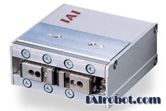

²úÆ·Ãû³Æ£º ¼ÐצÐ͵ç¸×
ÐÍ ºÅ£º RCP2-GRS
¼ÐצÐ͵ç¸×RCP2-GRSϵÁÐ
RCP2-GRS
µç¸×¡¡¼ÐצÐÍ¡¡±¾Ìå¿í¶È69mm¡¡ Âö³åÂí´ï
¡öÐͺÅÏîÄ¿ RCP2 ©¤ GRS ©¤ I ©¤ 20P  ©¤ 1 ©¤ 10 ©¤ P1  ©¤    ¡õ ©¤   ¡õ
  ϵÁÐ   ÀàÐÍ ±àÂëÆ÷ÖÖÀà Âí´ïÖÖÀà ¼õËÙ±È ÐÐ³Ì ÊÊÓÿØÖÆÆ÷ µçÀ³¤¶È Ñ¡Ïî
        I:ÔöÁ¿Ð͹æ¸ñ 20P:Âö³åÂí´ï 1 :¼õËÙ±È 10:10mm P1:PCON N:ÎÞ SB:ÖáÍмÜ
          20 ¡õ³ß´ç 1/1 (µ¥²à5mm) PSEL P:1m FB:·¨À¼ÍмÜ
                  S:3m
                  M:5m
                  X ¡õ¡õ:Ö¸¶¨³¤¶È
                  R¡õ¡õ:»úеµçÀ
>> Çý¶¯Öá¹æ¸ñ
¡ö µ¼³ÌÓë¿É°áÖØÁ¿
ÐͺÅ
¼õËÙ±È ×î´ó°Ñ³ÖÁ¦
£¨N£©
ÐгÌ
£¨mm£©
RCP2-GRS-I-20P-1-10-P1- ¢Ù - ¢Ú
1 21 10
×¢ÊÍ£º¡¡¢Ù µçÀ³¤¶È¡¡¢Ú Ñ¡Ïî
¡öÐгÌÓ뿪±Õ×î¸ßËÙ¶È £¨µ¥Î»Îªmm/s£©
¼õËÙ±È\ÐÐ³Ì 10 (mm)
1 33.3
* Çý¶¯Öá¹æ¸ñ*
ÏîÄ¿ ÄÚÈÝ
Çý¶¯·½Ê½ ͬ²½Æ¤´ø+ ̨ÐÎÂÝË¿£¨µ¼³Ì1.5£©
·´¸´¾«¶È ¡À0.01mm
¿Õת µ¥²à0.15 ÒÔÏ£¨µ«ÊÇÀûÓõ¯»É¶Ô³¤¿ª¶Ë½øÐмÓѹ£©
µ¼¹ì Ê®×Ö¹öͲµ¼¹ì
ÔÊÐí¸ºÔØÁ¦¾Ø Ma£º6.3N•m¡¡£Í b£º6.3N•m¡¡£Í c£º7.0N•m
ÖØÁ¿ 0.36kg
ʹÓû·¾³Î¶ȡ¢Êª¶È 0 ¡« 40¡æ¡¢85£¥ RH ÒÔÏ£¨ÎÞÄý¶£©
>> ÊÊÓÿØÖÆÆ÷
RCP2 ϵÁеÄÇý¶¯Öᣬ¿ÉʹÓÃÒÔϵĿØÖÆÆ÷¿ØÖÆÔËÐС£Çë¸ù¾ÝËùʹÓõÄÓÃ;£¬Ñ¡ÔñÏàÓ¦µÄÀàÐÍ¡£
Ãû³Æ ÐÍºÅ ÌØÕ÷ ×î´ó¶¨Î»µãÊý ÊäÈëµçÔ´ µçÔ´ÈÝÁ¿
¶¨Î»ÐÍ PCON-C-20PI-NP-2-0 ×î¶à¿É½øÐÐ
512 µã¶¨Î»
512 µã DC24V
×î´ó2A
°²È«ÇøÓò¶ÔÓ¦¶¨Î»ÐÍ PCON-CG-20PI-NP-2-0
µç´Å·§ÐÍ PCON-CY-20PI-NP-2-0 ¿ÉʹÓÃÓëµç´Å·§ÏàͬµÄ¿ØÖÆ·½Ê½½øÐвÙ×÷ 3 µã
Âö³å´®ÊäÈëÐÍ£¨²î¶¯ÏßÇý¶¯Æ÷¹æ¸ñ£© PCON-PL-20PI-NP-2-0 ²î¶¯ÏßÇý¶¯Æ÷¶ÔÓ¦Âö³å´®ÊäÈëÐÍ £¨Ò»£©
Âö³å´®ÊäÈëÐÍ
£¨¿ª¼¯¹æ¸ñ£©
PCON-PO-20PI-NP-2-0 ¿ª¼¯¶ÔÓ¦Âö³å´®ÊäÈëÐÍ
´®ÐÐͨÐÅÐÍ PCON-SE-20PI-N-0-0 ´®ÐÐͨÐÅרÓÃÐÍ 64 µã
ÏÖ³¡ÍøÂçÐÍ RPCON-20P ÏÖ³¡ÍøÂçרÓÃÐÍ 768 µã
³ÌÐò¿ØÖÆÐÍ PSEL-C-1-20PI-NP-2-0 ¿É½øÐг̿زÙ×÷×î´ó¿É½øÐÐ2 Öá²Ù×÷ 1500 µã
