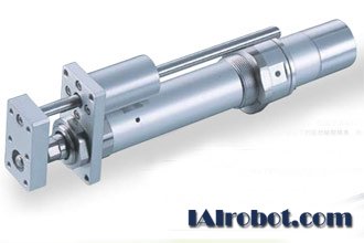

²úÆ·Ãû³Æ£º ÈÕ±¾IAIÀ­¸ËÐ͵ç¸×
ÐÍ ºÅ£º RCA-RGS4D
RCA-RGS4D
µç¸×¡¡µ¥µ¼¸ËÀ­¸ËÐÍ¡¡
±¾ÌåÖ±¾¶¦Õ37mm¡¡24V ËÅ·þÂí´ï¡¡ ÁªÖáÆ÷ÐÍ
