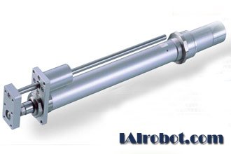

ÐÍ ºÅ£º RCA-RGS4C
RCA-RGS4C
µç¸×¡¡µ¥µ¼¸ËÀ­¸ËÐÍ¡¡
±¾ÌåÖ±¾¶¦Õ37mm¡¡24V ËÅ·þÂí´ï¡¡ ÁªÖáÆ÷ÐÍ
¡öÐͺÅÏîÄ¿ RCA ©¤ RGS4C ©¤ ¡õ ©¤ ¡õ ©¤  ¡õ ©¤  ¡õ ©¤ A1  ©¤   ¡õ ©¤   ¡õ
  ϵÁÐ   ÀàÐÍ ±àÂëÆ÷ÖÖÀà Âí´ïÖÖÀà µ¼³Ì ÐÐ³Ì ÊÊÓÿØÖÆÆ÷ µçÀ³¤¶È Ñ¡Ïî
        I : ÔöÁ¿Ð͹æ¸ñ 20:ËÅ·þÂí´ï 12:12mm 50:50mm A1: ACON N:ÎÞ ²ÎÕÕÒÔÏÂ
        A: ¾ø¶ÔÐ͹æ¸ñ  20W 6:6mm | ASEL P:1m Ñ¡Ïî¼Û¸ñ±í
          30:ËÅ·þÂí´ï 3:3mm 300£º300mm   S:3m
          30W   (ÿ50mm Ò»µµ½øÐÐÉ趨)   M:5m
                X ¡õ¡õ:Ö¸¶¨³¤¶È
                  R ¡õ¡õ:»úеµçÀ
>> Çý¶¯Öá¹æ¸ñ
¡ö µ¼³ÌÓë¿É°áÖØÁ¿
ÐͺÅ
Âí´ï¹¦ÂÊ
(W)
µ¼³Ì
(mm)
×î´ó¿É°áÖØÁ¿ ¶î¶¨ÍÆÁ¦£¨N£© ÐгÌ
£¨mm£©
ˮƽ£¨kg£© ´¹Ö±£¨kg£©
RCA-RGS4C- ¢Ù -20-12- ¢Ú -A1- ¢Û - ¢Ü 20 12 3.0 0.5 18.9 50¡«300
£¨Ã¿50mm£©
RCA-RGS4C- ¢Ù -20-6- ¢Ú -A1- ¢Û - ¢Ü 6 6.0 1.5 37.7
RCA-RGS4C- ¢Ù -20-3- ¢Ú -A1- ¢Û - ¢Ü 3 12.0 3.5 75.4
RCA-RGS4C- ¢Ù -30-12- ¢Ú -A1- ¢Û - ¢Ü 30 12 4.0 1.0 28.3
RCA-RGS4C- ¢Ù -30-6- ¢Ú -A1- ¢Û - ¢Ü 6 9.0 2.5 56.6
RCA-RGS4C- ¢Ù -30-3- ¢Ú -A1- ¢Û - ¢Ü 3 18.0 6.0 113.1
×¢ÊÍ£º¡¡¢Ù ±àÂëÆ÷ÖÖÀà¡¡¢Ú Ðг̡¡¢Û µçÀ³¤¶È¡¡¢Ü Ñ¡Ïî
¡ö ÐгÌÓë×î¸ßËÙ¶È £¨µ¥Î»Îªmm/s£©
µ¼³Ì\ÐÐ³Ì 50 ~ 300 (ÿ50mm)
12 600
6 300
3 150
* Çý¶¯Öá¹æ¸ñ*
ÏîÄ¿ ÄÚÈÝ
Çý¶¯·½Ê½ ¹öÖéË¿¸Ë ¦Õ10mm¡¡¹öÔþ C10
ÖØ¸´¶¨Î»¾«¶È ¡À0.02mm
¿Õת 0.1mm ÒÔÏÂ
»ù×ù µ¥µ¼¹ì¡¢µ¼¹ìÀ­¸ËÖ±¾¶¦Õ10mm¡¢¹öÖéÌ×ͲÐÍ
À­¸ËÖ±¾­ ¦Õ20mm
À­¸Ë²»Ðýת¾«¶È ¡À0.05 ¶È
ʹÓû·¾³Î¶ȡ¢Êª¶È 0 ¡« 40¡æ¡¢85£¥ RH ÒÔÏ£¨ÎÞÄý¶£©
>> ÊÊÓÿØÖÆÆ÷
RCA ϵÁеÄÇý¶¯Öᣬ¿ÉʹÓÃÒÔϵĿØÖÆÆ÷¿ØÖÆÔËÐС£Çë¸ù¾ÝËùʹÓõÄÓÃ;£¬Ñ¡ÔñÏàÓ¦µÄÀàÐÍ¡£
Ãû³Æ ÐÍºÅ ÌØÕ÷ ×î´ó¶¨Î»µãÊý ÊäÈëµçÔ´ µçÔ´ÈÝÁ¿
¶¨Î»ÐÍ ACON-C-20I¢Ú-NP-2-0
ACON-C-30I¢Ú-NP-2-0
×î¶à¿É½øÐÐ512 µã¶¨Î»   512 µã DC24V
20W
¶î¶¨ 1.3A
·åÖµ 5.1A
30W
¶î¶¨ 1.3A
·åÖµ 5.1A
°²È«ÇøÓò¶ÔÓ¦¶¨Î»ÐÍ ACON-CG-20I¢Ú-NP-2-0
ACON-CG-30I¢Ú-NP-2-0
µç´Å·§ÐÍ ACON-CY-20I¢Ú-NP-2-0
ACON-CY-30I¢Ú-NP-2-0
¿ÉʹÓÃÓëµç´Å·§ÏàͬµÄ¿ØÖÆ·½Ê½½øÐвÙ×÷ 3 µã
Âö³å´®ÊäÈëÐÍ£¨²î¶¯ÏßÇý¶¯Æ÷¹æ¸ñ£© ACON-PL-20I¢Ú-NP-2-0
ACON-PL-30I¢Ú-NP-2-0
²î¶¯ÏßÇý¶¯Æ÷¶ÔÓ¦Âö³å´®ÊäÈëÐÍ £¨Ò»£©
Âö³å´®ÊäÈëÐÍ
£¨¿ª¼¯¹æ¸ñ£©
ACON-PO-20I¢Ú-NP-2-0
ACON-PO-30I¢Ú-NP-2-0
¿ª¼¯¶ÔÓ¦Âö³å´®ÊäÈëÐÍ
´®ÐÐͨÐÅÐÍ ACON-SE-20I¢Ú-N-0-0
ACON-SE-30I¢Ú-N-0-0
´®ÐÐͨÐÅרÓÃÐÍ 64 µã
ÏÖ³¡ÍøÂçÐÍ RACON-20¢Ú
RACON-30¢Ú
ÏÖ³¡ÍøÂçרÓÃÐÍ 768 µã
³ÌÐò¿ØÖÆÐÍ ASEL-C-1-20¢Ù¢Ú-NP-2-0
ASEL-C-1-30¢Ù¢Ú-NP-2-0
¿É½øÐг̿زÙ×÷×î´ó¿É½øÐÐ2 Öá²Ù×÷ 1500 µã
¡ù ASEL Êǵ¥Öá¹æ¸ñʱµÄÊý¾Ý¡£
¡ù ¢Ù±êʾµÄÊDZàÂëÆ÷ÖÖÀࣨI£ºÔöÁ¿ÐÍ /A£º¾ø¶ÔÐÍ£©¡£
¡ù ¢ÚÔÚÖ¸¶¨¸ß¼Ó¼õËÙÐÍ¡¢½ÚµçÐÍʱ£¬¼ÓÈë·ûºÅ (HA/LA)¡£
