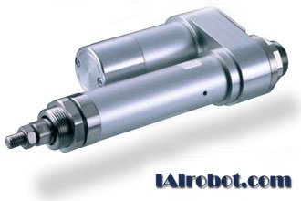

²úÆ·Ãû³Æ£º µç¸×RCA-RA4R
ÐÍ ºÅ£º RCA-RA4R
RCA-RA4R
µç¸×¡¡À­¸ËÐÍ¡¡
±¾ÌåÖ±¾¶¦Õ37mm¡¡24V ËÅ·þÂí´ïÐÍ¡¡ Âí´ïÕÛ·µÐÍ
