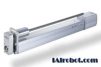

²úÆ·Ãû³Æ£º µç¸×
ÐÍ ºÅ£º RCP2-RGS4C
RCP2-RGS4C
µç¸×¡¡µ¥µ¼¸ËÀ­¸ËÐÍ
±¾Ìå¿í¶È45mm¡¡Âö³åÂí´ï¡¡ ÁªÖáÆ÷ÐÍ
¡öÐͺÅÏîÄ¿ RCP2 ©¤ RGS4C ©¤  I  ©¤ 42P  ©¤ ¡õ ©¤    ¡õ ©¤ P1  ©¤    ¡õ ©¤   ¡õ
  ϵÁÐ   ÀàÐÍ ±àÂëÆ÷ÖÖÀà Âí´ïÖÖÀà µ¼³Ì ÐÐ³Ì ÊÊÓÿØÖÆÆ÷ µçÀ³¤¶È Ñ¡Ïî
        I:ÔöÁ¿Ð͹æ¸ñ 42P:Âö³åÂí´ï 10:10mm 50:50mm P1: PCON N:ÎÞ B:ɲ³µ
          42 ¡õ³ß´ç 5:5mm | PSEL P:1m FT:½Å²¿¹Ì¶¨Áã¼þ
            2.5:2.5mm 300£º300mm   S:3m NM :·´Ô­µã¹æ¸ñ
              (ÿ50mm Ò»µµ½øÐÐÉ趨)   M:5m
                X ¡õ¡õ:Ö¸¶¨³¤¶È
                  R ¡õ¡õ:»úеµçÀ
>> Çý¶¯Öá¹æ¸ñ
¡ö µ¼³ÌÓë¿É°áÖØÁ¿
ÐͺÅ
µ¼³Ì
(mm)
×î´ó¿É°áÖØÁ¿ ¶î¶¨ÍÆÑ¹Á¦£¨N£© ÐгÌ
£¨mm£©
ˮƽ£¨kg£© ´¹Ö±£¨kg£©
RCP2-RGS4C-I-42P-10- ¢Ù -P1- ¢Ú - ¢Û 10 ~25 ~3.5 150 50¡«300
£¨Ã¿50mm£©
RCP2-RGS4C-I-42P-5- ¢Ù -P1- ¢Ú - ¢Û 5 ~40 ~11 284
RCP2-RGS4C-I-42P-2.5- ¢Ù -P1- ¢Ú - ¢Û 2.5 40 ~18 358
×¢ÊÍ£º¡¡¢Ù Ðг̡¡¢Ú µçÀ³¤¶È¡¡¢Û Ñ¡Ïî
¡ö ÐгÌÓë×î¸ßËÙ¶È £¨µ¥Î»Îªmm/s£»¡´¡µÄÚÊÇ´¹Ö±Ê¹ÓÃʱµÄÊý¾Ý£©
µ¼³Ì\ÐÐ³Ì 50 ~ 200 (ÿ50mm) 250 (mm) 300 (mm)
10 458 458 350
5 250 237 175
2.5 125 <114> 118 <114> 87
* Çý¶¯Öá¹æ¸ñ*
ÏîÄ¿ ÄÚÈÝ
Çý¶¯·½Ê½ ¹öÖéË¿¸Ë ¦Õ8mm¡¡¹öÔþ C10
ÖØ¸´¶¨Î»¾«¶È ¡À0.02mm
¼ä϶ 0.1mm ÒÔÏÂ
µ¼¹ì µ¥µ¼¹ì¡¡µ¼¹ìÀ­¸ËÖ±¾¶¦Õ10mm¡¡¹öÖéÌ×ͲÐÍ
À­¸ËÖ±¾­ ¦Õ22mm
À­¸Ë²»Ðýת¾«¶È ¡À0.05 ¶È
ʹÓû·¾³Î¶ȡ¢Êª¶È 0 ¡« 40¡æ¡¢85£¥ RH ÒÔÏ£¨ÎÞÄý¶£©
>> ÊÊÓÿØÖÆÆ÷
RCP2 ϵÁеÄÇý¶¯Öᣬ¿ÉʹÓÃÒÔϵĿØÖÆÆ÷¿ØÖÆÔËÐС£Çë¸ù¾ÝËùʹÓõÄÓÃ;£¬Ñ¡ÔñÏàÓ¦µÄÀàÐÍ¡£
Ãû³Æ ÐÍºÅ ÌØÕ÷ ×î´ó¶¨Î»µãÊý ÊäÈëµçÔ´ µçÔ´ÈÝÁ¿
¶¨Î»ÐÍ PCON-C-42PI-NP-2-0 ×î¶à¿É½øÐÐ
512 µã¶¨Î»
512 µã DC24V ×î´ó2A
°²È«ÇøÓò¶ÔÓ¦¶¨Î»ÐÍ PCON-CG-42PI-NP-2-0
µç´Å·§ÐÍ PCON-CY-42PI-NP-2-0 ¿ÉʹÓÃÓëµç´Å·§ÏàͬµÄ¿ØÖÆ·½Ê½½øÐвÙ×÷ 3 µã
Âö³å´®ÊäÈëÐÍ£¨²î¶¯ÏßÇý¶¯Æ÷¹æ¸ñ£© PCON-PL-42PI-NP-2-0 ²î¶¯ÏßÇý¶¯Æ÷¶ÔÓ¦Âö³å´®ÊäÈëÐÍ £¨Ò»£©
Âö³å´®ÊäÈëÐÍ
£¨¿ª¼¯¹æ¸ñ£©
PCON-PO-42PI-NP-2-0 ¿ª¼¯¶ÔÓ¦Âö³å´®ÊäÈëÐÍ
´®ÐÐͨÐÅÐÍ PCON-SE-42PI-N-0-0 ´®ÐÐͨÐÅרÓÃÐÍ 64 µã
ÏÖ³¡ÍøÂçÐÍ RPCON-42P ÏÖ³¡ÍøÂçרÓÃÐÍ 768 µã
³ÌÐò¿ØÖÆÐÍ PSEL-C-1-42PI-NP-2-0 ¿É½øÐг̿زÙ×÷×î´ó¿É½øÐÐ2 Öá²Ù×÷ 1500 µã
