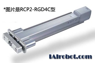

²úÆ·Ãû³Æ£º µç¸×
ÐÍ ºÅ£º RCP2-RGD3C
RCP2-RGD3C
 µç¸×¡¡Ë«µ¼¸ËÀ­¸ËÐÍ¡¡
±¾Ìå¿í¶È35mm¡¡Âö³åÂí´ï¡¡ ÁªÖáÆ÷ÐÍ
¡öÐͺÅÏîÄ¿ RCP2 ©¤ RGD3C ©¤  I  ©¤ 28P  ©¤ ¡õ ©¤    ¡õ ©¤ P1  ©¤    ¡õ ©¤   ¡õ
  ϵÁÐ   ÀàÐÍ ±àÂëÆ÷ÖÖÀà Âí´ïÖÖÀà µ¼³Ì ÐÐ³Ì ÊÊÓÿØÖÆÆ÷ µçÀ³¤¶È Ñ¡Ïî
        I:ÔöÁ¿Ð͹æ¸ñ 28P:Âö³åÂí´ï 5:5mm 50:50mm P1: PCON N:ÎÞ FT:½Å²¿¹Ì¶¨Áã¼þ
          28 ¡õ³ß´ç 2.5:2.5mm | PSEL P:1m NM :·´Ô­µã¹æ¸ñ
              200£º200mm   S:3m
              (ÿ50mm Ò»µµ½øÐÐÉ趨)   M:5m
                X ¡õ¡õ:Ö¸¶¨³¤¶È
                  R ¡õ¡õ:»úеµçÀ
>> Çý¶¯Öá¹æ¸ñ
¡ö µ¼³ÌÓë¿É°áÖØÁ¿
ÐͺÅ
µ¼³Ì
(mm)
×î´ó¿É°áÖØÁ¿ ¶î¶¨ÍÆÑ¹Á¦£¨N£© ÐгÌ
£¨mm£©
ˮƽ£¨kg£© ´¹Ö±£¨kg£©
RCP2-RGD3C-I-28P-5- ¢Ù -P1- ¢Ú - ¢Û 5 ~15 ~5 73.5 50¡«200
£¨Ã¿50mm£©
RCP2-RGD3C-I-28P-2.5- ¢Ù -P1- ¢Ú - ¢Û 2.5 ~30 ~9 156.8
×¢ÊÍ£º¡¡¢Ù Ðг̡¡¢Ú µçÀ³¤¶È¡¡¢Û Ñ¡Ïî
¡ö ÐгÌÓë×î¸ßËÙ¶È £¨µ¥Î»Îªmm/s£©
µ¼³Ì\ÐÐ³Ì 50 ~ 200 (ÿ50mm)
5 187
2.5 114 <93>
* Çý¶¯Öá¹æ¸ñ*
ÏîÄ¿ ÄÚÈÝ
Çý¶¯·½Ê½ ¹öÖéË¿¸Ë ¦Õ8mm¡¡¹öÔþ C10
ÖØ¸´¶¨Î»¾«¶È ¡À0.02mm
¼ä϶ 0.1mm ÒÔÏÂ
µ¼¹ì Ë«µ¼¹ì¡¡µ¼¹ìÀ­¸ËÖ±¾¶¦Õ10mm¡¡¹öÖéÌ×ͲÐÍ
À­¸ËÖ±¾­ ¦Õ22mm
À­¸Ë²»Ðýת¾«¶È ¡À0.05 ¶È
ʹÓû·¾³Î¶ȡ¢Êª¶È 0 ¡« 40¡æ¡¢85£¥ RH ÒÔÏ£¨ÎÞÄý¶£©
>> ÊÊÓÿØÖÆÆ÷
RCP2 ϵÁеÄÇý¶¯Öᣬ¿ÉʹÓÃÒÔϵĿØÖÆÆ÷¿ØÖÆÔËÐС£Çë¸ù¾ÝËùʹÓõÄÓÃ;£¬Ñ¡ÔñÏàÓ¦µÄÀàÐÍ¡£
Ãû³Æ ÐÍºÅ ÌØÕ÷ ×î´ó¶¨Î»µãÊý ÊäÈëµçÔ´ µçÔ´ÈÝÁ¿
¶¨Î»ÐÍ PCON-C-28SPI-NP-2-0 ×î¶à¿É½øÐÐ
512 µã¶¨Î»
512 µã DC24V ×î´ó2A
°²È«ÇøÓò¶ÔÓ¦¶¨Î»ÐÍ PCON-CG-28SPI-NP-2-0
µç´Å·§ÐÍ PCON-CY-28SPI-NP-2-0 ¿ÉʹÓÃÓëµç´Å·§ÏàͬµÄ¿ØÖÆ·½Ê½½øÐвÙ×÷ 3 µã
Âö³å´®ÊäÈëÐÍ£¨²î¶¯ÏßÇý¶¯Æ÷¹æ¸ñ£© PCON-PL-28SPI-NP-2-0 ²î¶¯ÏßÇý¶¯Æ÷¶ÔÓ¦Âö³å´®ÊäÈëÐÍ £¨Ò»£©
Âö³å´®ÊäÈëÐÍ
£¨¿ª¼¯¹æ¸ñ£©
PCON-PO-28SPI-NP-2-0 ¿ª¼¯¶ÔÓ¦Âö³å´®ÊäÈëÐÍ
´®ÐÐͨÐÅÐÍ PCON-SE-28SPI-N-0-0 ´®ÐÐͨÐÅרÓÃÐÍ 64 µã
ÏÖ³¡ÍøÂçÐÍ RPCON-28SP ÏÖ³¡ÍøÂçרÓÃÐÍ 768 µã
³ÌÐò¿ØÖÆÐÍ PSEL-C-1-28SPI-NP-2-0 ¿É½øÐг̿زÙ×÷×î´ó¿É½øÐÐ2 Öá²Ù×÷ 1500 µã
