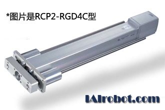

²úÆ·Ãû³Æ£º µç¸×
ÐÍ ºÅ£º RCP2-RGD6C
RCP2-RGD6C
µç¸×¡¡Ë«µ¼¸ËÀ­¸ËÐÍ
±¾Ìå¿í¶È64mm¡¡Âö³åÂí´ï¡¡ ÁªÖáÆ÷ÐÍ
¡öÐͺÅÏîÄ¿ RCP2 ©¤ RGD6C ©¤  I  ©¤ 56P  ©¤ ¡õ ©¤    ¡õ ©¤ P1  ©¤    ¡õ ©¤   ¡õ
  ϵÁÐ   ÀàÐÍ ±àÂëÆ÷ÖÖÀà Âí´ïÖÖÀà µ¼³Ì ÐÐ³Ì ÊÊÓÿØÖÆÆ÷ µçÀ³¤¶È Ñ¡Ïî
        I:ÔöÁ¿Ð͹æ¸ñ 56P:Âö³åÂí´ï 16:16mm 50:50mm P1: PCON N:ÎÞ B:ɲ³µ
          56 ¡õ³ß´ç 8:8mm | PSEL P:1m FT:½Å²¿¹Ì¶¨Áã¼þ
            4:4mm 300£º300mm   S:3m NM :·´Ô­µã¹æ¸ñ
              (ÿ50mm Ò»µµ½øÐÐÉ趨)   M:5m
                X ¡õ¡õ:Ö¸¶¨³¤¶È
                  R ¡õ¡õ:»úеµçÀ
>> Çý¶¯Öá¹æ¸ñ
¡ö µ¼³ÌÓë¿É°áÖØÁ¿
ÐͺÅ
µ¼³Ì
(mm)
×î´ó¿É°áÖØÁ¿ ¶î¶¨ÍÆÑ¹Á¦£¨N£© ÐгÌ
£¨mm£©
ˮƽ£¨kg£© ´¹Ö±£¨kg£©
RCP2-RGD6C-I-56P-16- ¢Ù -P1- ¢Ú - ¢Û 16 ~40 ~5 240 50¡«300
£¨Ã¿50mm£©
RCP2-RGD6C-I-56P-8- ¢Ù -P1- ¢Ú - ¢Û 8 ~50 ~17.5 470
RCP2-RGD6C-I-56P-4- ¢Ù -P1- ¢Ú - ¢Û 4 ~55 ~26 800
×¢ÊÍ£º¡¡¢Ù Ðг̡¡¢Ú µçÀ³¤¶È¡¡¢Û Ñ¡Ïî
¡ö ÐгÌÓë×î¸ßËÙ¶È £¨µ¥Î»Îªmm/s£»¡´¡µÄÚÊÇ´¹Ö±Ê¹ÓÃʱµÄÊý¾Ý£©
µ¼³Ì\ÐÐ³Ì 50 ~ 300 (ÿ50mm)
16 450 <400>
8 210
4 130
* Çý¶¯Öá¹æ¸ñ*
ÏîÄ¿ ÄÚÈÝ
Çý¶¯·½Ê½ ¹öÖéË¿¸Ë ¦Õ12mm¡¡¹öÔþ C10
ÖØ¸´¶¨Î»¾«¶È ¡À0.02mm
¼ä϶ 0.1mm ÒÔÏÂ
µ¼¹ì Ë«µ¼¹ì¡¡µ¼¹ìÀ­¸ËÖ±¾¶¦Õ12mm¡¡¹öÖéÌ×ͲÐÍ
À­¸ËÖ±¾­ ¦Õ22mm
À­¸Ë²»Ðýת¾«¶È ¡À0.05 ¶È
ʹÓû·¾³Î¶ȡ¢Êª¶È 0 ¡« 40¡æ¡¢85£¥ RH ÒÔÏ£¨ÎÞÄý¶£©
>> ÊÊÓÿØÖÆÆ÷
RCP2 ϵÁеÄÇý¶¯Öᣬ¿ÉʹÓÃÒÔϵĿØÖÆÆ÷¿ØÖÆÔËÐС£Çë¸ù¾ÝËùʹÓõÄÓÃ;£¬Ñ¡ÔñÏàÓ¦µÄÀàÐÍ¡£
Ãû³Æ ÐÍºÅ ÌØÕ÷ ×î´ó¶¨Î»µãÊý ÊäÈëµçÔ´ µçÔ´ÈÝÁ¿
¶¨Î»ÐÍ PCON-C-56PI-NP-2-0 ×î¶à¿É½øÐÐ
512 µã¶¨Î»
512 µã DC24V ×î´ó2A
°²È«ÇøÓò¶ÔÓ¦¶¨Î»ÐÍ PCON-CG-56PI-NP-2-0
µç´Å·§ÐÍ PCON-CY-56PI-NP-2-0 ¿ÉʹÓÃÓëµç´Å·§ÏàͬµÄ¿ØÖÆ·½Ê½½øÐвÙ×÷ 3 µã
Âö³å´®ÊäÈëÐÍ£¨²î¶¯ÏßÇý¶¯Æ÷¹æ¸ñ£© PCON-PL-56PI-NP-2-0 ²î¶¯ÏßÇý¶¯Æ÷¶ÔÓ¦Âö³å´®ÊäÈëÐÍ £¨Ò»£©
Âö³å´®ÊäÈëÐÍ
£¨¿ª¼¯¹æ¸ñ£©
PCON-PO-56PI-NP-2-0 ¿ª¼¯¶ÔÓ¦Âö³å´®ÊäÈëÐÍ
´®ÐÐͨÐÅÐÍ PCON-SE-56PI-N-0-0 ´®ÐÐͨÐÅרÓÃÐÍ 64 µã
ÏÖ³¡ÍøÂçÐÍ RPCON-56P ÏÖ³¡ÍøÂçרÓÃÐÍ 768 µã
³ÌÐò¿ØÖÆÐÍ PSEL-C-1-56PI-NP-2-0 ¿É½øÐг̿زÙ×÷×î´ó¿É½øÐÐ2 Öá²Ù×÷ 1500 µã
