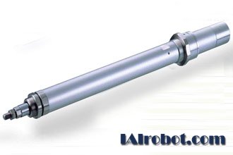

²úÆ·Ãû³Æ£º IAIRCA-RA4CÀ­¸ËÐ͵ç¸×
ÐÍ ºÅ£º RCA-RA4C
RCA-RA4C
µç¸×¡¡À­¸ËÐÍ¡¡
±¾ÌåÖ±¾¶¦Õ37mm¡¡24V ËÅ·þÂí´ïÐÍ¡¡ ÁªÖáÆ÷ÐÍ
¡öÐͺÅÏîÄ¿ RCA ©¤ RA4C ©¤  I  ©¤ 20  ©¤ ¡õ ©¤    ¡õ ©¤ A1  ©¤    ¡õ ©¤   ¡õ
  ϵÁÐ   ÀàÐÍ ±àÂëÆ÷ÖÖÀà Âí´ïÖÖÀà µ¼³Ì ÐÐ³Ì ÊÊÓÿØÖÆÆ÷ µçÀ³¤¶È Ñ¡Ïî
        I:ÔöÁ¿Ð͹æ¸ñ 20:ËÅ·þÂí´ï 12:12mm 50:50mm A1: ACON N:ÎÞ ²ÎÕÕÒÔÏÂ
        A: ¾ø¶ÔÐ͹æ¸ñ 20W 6:6mm | ASEL P:1m Ñ¡Ïî¼Û¸ñ±í
          30:ËÅ·þÂí´ï 3:3mm 300£º300mm   S:3m
          30W   (ÿ50mm Ò»µµ½øÐÐÉ趨)   M:5m
                X ¡õ¡õ:Ö¸¶¨³¤¶È
                  R ¡õ¡õ:»úеµçÀ
>> Çý¶¯Öá¹æ¸ñ
¡ö µ¼³ÌÓë¿É°áÖØÁ¿
ÐͺÅ
Âí´ï¹¦ÂÊ
(W)
µ¼³Ì
(mm)
×î´ó¿É°áÖØÁ¿ ¶î¶¨ÍÆÁ¦£¨N£© ÐгÌ
£¨mm£©
ˮƽ£¨kg£© ´¹Ö±£¨kg£©
RCA-RA4C- ¢Ù -20-12- ¢Ú -A1- ¢Û - ¢Ü 20 12 3.0 1.0 18.9 50¡«300
£¨Ã¿50mm£©
RCA-RA4C- ¢Ù -20-6- ¢Ú -A1- ¢Û - ¢Ü 6 6.0 2.0 37.7
RCA-RA4C- ¢Ù -20-3- ¢Ú -A1- ¢Û - ¢Ü 3 12.0 4.0 75.4
RCA-RA4C- ¢Ù -30-12- ¢Ú -A1- ¢Û - ¢Ü 30 12 4.0 1.5 28.3
RCA-RA4C- ¢Ù -30-6- ¢Ú -A1- ¢Û - ¢Ü 6 9.0 3.0 56.6
RCA-RA4C- ¢Ù -30-3- ¢Ú -A1- ¢Û - ¢Ü 3 18.0 6.5 113.1
×¢ÊÍ£º¢Ù ±àÂëÆ÷ÖÖÀà¡¡¢Ú Ðг̡¡¢Û µçÀ³¤¶È¡¡¢Ü Ñ¡Ïî
¡ö ÐгÌÓë×î¸ßËÙ¶È £¨µ¥Î»Îªmm/s£©
µ¼³Ì\ÐÐ³Ì 50 ~ 300 (ÿ50mm)
12 600
6 300
3 150
* Çý¶¯Öá¹æ¸ñ*
ÏîÄ¿ ÄÚÈÝ
Çý¶¯·½Ê½ ¹öÖéË¿¸Ë ¦Õ10mm¡¡¹öÔþ C10
ÖØ¸´¶¨Î»¾«¶È ¡À0.02mm
¿Õת 0.1mm ÒÔÏÂ
»ù×ù ²ÄÖÊ ÂÁ °×É«ÄÍËáÂÁ´¦Àí
À­¸ËÖ±¾­ ¦Õ20mm
À­¸Ë²»Ðýת¾«¶È ¡À1.0 ¶È
ʹÓû·¾³Î¶ȡ¢Êª¶È 0 ¡« 40¡æ¡¢85£¥ RH ÒÔÏ£¨ÎÞÄý¶£©
