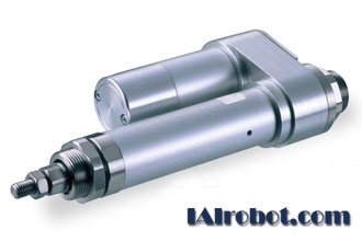

²úÆ·Ãû³Æ£º À­¸ËÐ͵ç¸×RCA-RA3R
ÐÍ ºÅ£º RCA-RA3R
RCA-RA3R
µç¸×¡¡À­¸ËÐÍ¡¡
±¾ÌåÖ±¾¶¦Õ32mm¡¡24V ËÅ·þÂí´ïÐÍ¡¡ Âí´ïÕÛ·µÐÍ
¡öÐͺÅÏîÄ¿ RCA ©¤ RA3R ©¤  I ©¤ 20 ©¤ ¡õ ©¤   ¡õ ©¤ A1  ©¤    ¡õ ©¤   ¡õ
  ϵÁÐ   ÀàÐÍ ±àÂëÆ÷ÖÖÀà Âí´ïÖÖÀà µ¼³Ì ÐÐ³Ì ÊÊÓÿØÖÆÆ÷ µçÀ³¤¶È Ñ¡Ïî
        I:ÔöÁ¿Ð͹æ¸ñ 20:ËÅ·þÂí´ï 10:10mm 50:50mm A1: ACON N:ÎÞ ²ÎÕÕÒÔÏÂ
          20W 5:5mm | ASEL P:1m Ñ¡Ïî¼Û¸ñ±í
            2.5:2.5mm 200£º200mm   S:3m
              (ÿ50mm Ò»µµ½øÐÐÉ趨)   M:5m
                X ¡õ¡õ:Ö¸¶¨³¤¶È
                  R ¡õ¡õ:»úеµçÀ
>> Çý¶¯Öá¹æ¸ñ
¡ö µ¼³ÌÓë¿É°áÖØÁ¿
ÐͺÅ
Âí´ï¹¦ÂÊ
(W)
µ¼³Ì
(mm)
×î´ó¿É°áÖØÁ¿ ¶î¶¨ÍÆÁ¦£¨N£© ÐгÌ
£¨mm£©
ˮƽ£¨kg£© ´¹Ö±£¨kg£©
RCA-RA3R-I-20-10- ¢Ù -A1- ¢Ú - ¢Û 20 10 4.0 1.5 36.2 50¡«200
£¨Ã¿50mm£©
RCA-RA3R-I-20-5- ¢Ù -A1- ¢Ú - ¢Û 5 9.0 3.0 72.4
RCA-RA3R-I-20-2.5- ¢Ù -A1- ¢Ú - ¢Û 2.5 18.0 6.5 144.8
×¢ÊÍ£º¡¡¢Ù Ðг̡¡¢Ú µçÀ³¤¶È¡¡¢Û Ñ¡Ïî
¡ö ÐгÌÓë×î¸ßËÙ¶È £¨µ¥Î»Îªmm/s£©
µ¼³Ì\ÐÐ³Ì 50 ~ 300 (ÿ50mm)
10 500
5 250
2.5 125
* Çý¶¯Öá¹æ¸ñ*
ÏîÄ¿ ÄÚÈÝ
Çý¶¯·½Ê½ ¹öÖéË¿¸Ë ¦Õ8mm¡¡¹öÔþ C10
ÖØ¸´¶¨Î»¾«¶È ¡À0.02mm
¿Õת 0.1mm ÒÔÏÂ
»ù×ù ²ÄÖÊ ÂÁ °×É«ÄÍËáÂÁ´¦Àí
À­¸ËÖ±¾­ ¦Õ16mm
À­¸Ë²»Ðýת¾«¶È ¡À1.0 ¶È
ʹÓû·¾³Î¶ȡ¢Êª¶È 0 ¡« 40¡æ¡¢85£¥ RH ÒÔÏ£¨ÎÞÄý¶£©
>> ÊÊÓÿØÖÆÆ÷
RCA ϵÁеÄÇý¶¯Öᣬ¿ÉʹÓÃÒÔϵĿØÖÆÆ÷¿ØÖÆÔËÐС£Çë¸ù¾ÝËùʹÓõÄÓÃ;£¬Ñ¡ÔñÏàÓ¦µÄÀàÐÍ¡£
Ãû³Æ ÐÍºÅ ÌØÕ÷ ×î´ó¶¨Î»µãÊý ÊäÈëµçÔ´ µçÔ´ÈÝÁ¿
¶¨Î»ÐÍ ACON-C-20SI¢Ù-NP-2-0   ×î¶à¿É½øÐÐ512 µã¶¨Î»   512 µã DC24V
¶¨¸ñ1.7A
·åÖµ5.1A
°²È«ÇøÓò¶ÔÓ¦¶¨Î»ÐÍ ACON-CG-20SI¢Ù-NP-2-0
µç´Å·§ÐÍ ACON-CY-20SI¢Ù-NP-2-0   ¿ÉʹÓÃÓëµç´Å·§ÏàͬµÄ¿ØÖÆ·½Ê½½øÐвÙ×÷ 3 µã
Âö³å´®ÊäÈëÐÍ£¨²î¶¯ÏßÇý¶¯Æ÷¹æ¸ñ£© ACON-PL-20SI¢Ù-NP-2-0  ²î¶¯ÏßÇý¶¯Æ÷¶ÔÓ¦Âö³å´®ÊäÈëÐÍ £¨Ò»£©
Âö³å´®ÊäÈëÐÍ
£¨¿ª¼¯¹æ¸ñ£©
ACON-PO-20SI¢Ù-NP-2-0   ¿ª¼¯¶ÔÓ¦Âö³å´®ÊäÈëÐÍ
´®ÐÐͨÐÅÐÍ ACON-SE-20SI¢Ù-N-0-0   ´®ÐÐͨÐÅרÓÃÐÍ 64 µã
ÏÖ³¡ÍøÂçÐÍ RACON-20S¢Ù  ÏÖ³¡ÍøÂçרÓÃÐÍ 768 µã
³ÌÐò¿ØÖÆÐÍ ASEL-C-1-20SI¢Ù-NP-2-0 ¿É½øÐг̿زÙ×÷×î´ó¿É½øÐÐ2 Öá²Ù×÷ 1500 µã
¡ù ASEL Êǵ¥Öá¹æ¸ñʱµÄÊý¾Ý¡£
¡ù ¢ÙÔÚÖ¸¶¨½ÚµçÐÍʱ£¬¼ÓÈë·ûºÅ£¨LA£©¡£
