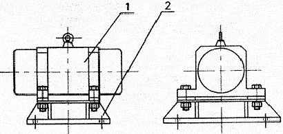

BZFϵÁÐÕñ¶¯·À±ÕÈû×°ÖÃ(²Ö±ÚÕñ¶¯Æ÷)ÓÃ;¼°Ìص㣺
¡¡¡¡BZFϵÁзÀ±ÕÈû×°ÖÃÊÇÒÔÕñ¶¯µç»úΪ¼¤ÕñÔ´µÄ½ÚÄÜͨ¹ýÐͲúÆ·£¬ËüÊÇ¿¿¸ßƵÕñ¶¯ºÍ³å»÷Á¦£¬ÓÐЧµØÏû³ýÓÉÓÚÄÚĦ²Á¡¢³±½â¡¢´øµç¡¢³É·ÖÆ«ÎöµÈÔ­Òò¶øÒýÆðµÄ¼ÜÇÅ¡¢´î¹°¡¢¶ÂÈûµÈÏÖÏ󣬴ӶøÊ¹ÎïÁÏ´Ó²Ö¿Ú˳ÀûÅųö£¬±£Ö¤Îȶ¨¹©ÁÏËù±ØÐèµÄÉ豸¡£BZFϵÁзÀ±ÕÈû×°Öù㷺ӦÓÃÓÚÒ±½ð¡¢»¯¹¤¡¢½¨²Ä¡¢»ðµç¡¢ÃºÌ¿¡¢Ê³Æ·¡¢Ë®Äà¡¢ÖÆÒ©¡¢»¯·Ê¡¢Á¸Ê³¡¢ÖýÔì¡¢ÌÕ´É¡¢Ä¥ÁϵÈÐÐÒµÖÐÖüÁϲֵķÀ±ÕÈûÖ®Óá£BZFϵÁзÀ±ÕÈû×°ÖþßÓÐÌå»ýС¡¢ÖØÁ¿Çá¡¢¸ßЧ½ÚÄÜ¡¢°²×°¼òµ¥µÈÓŵ㡣
BZFϵÁÐÕñ¶¯·À±ÕÈû×°ÖÃ(·À±ÕÈû×°ÖÃ)½á¹¹¼°¹¤×÷Ô­Àí£º
¡¡¡¡BZFϵÁзÀ±Õ×°ÖõĽṹÈçͼ1Ëùʾ¡£ÓÉÕñ¶¯µç»ú£¨1£©¡¢µ××ù£¨2£©Á½²¿·Ö×é³É¡£Õñ¶¯µç»úºÍµ××ùÓÉÂÝ˨½ôÃܵع̶¨ÎªÒ»Ì壬ÓÉÓÚµ××ù¼á¹ÌµØ°²×°ÔÚÁϲֱÚÉÏ£¬ÕâÑù¾Í¹¹³ÉÁ˵¥Öʵ㶨ÏòÇ¿ÆÈÕñ¶¯ÏµÍ³¡£
¡¡¡¡µ±·À±ÕÈû×°Öù¤×÷ʱ£¬Õñ¶¯µç»úµÄ¸ßËÙת¶¯£¬±ã²úÉúÁ˶ÔÁϲֱڵÄÖÜÆÚÐÔ¸ßÆµÕñ¶¯£¬ÓÉÓÚ·À±ÕÈû×°ÖõÄÖÜÆÚÐÔÕñ¶¯£¬Ò»·½ÃæÊ¹ÎïÁÏÓë²Ö±ÚÍÑÀë½Ó´¥¡¢Ïû³ýÎïÁÏÓë²Ö±ÚµÄĦ²Á£¬ÁíÒ»·½ÃæÊ¹ÎïÁÏÊܽ»±äËٶȺͼÓËٶȵÄÓ°Ï죬´¦ÓÚ²»Îȶ¨×´Ì¬£¬´Ó¶øÓÐЧµØ¿Ë·þÎïÁϵÄÄÚĦ²ÁÁ¦ºÍ¾Û¼¯Á¦£¬ÒÔÏû³ýÁϲÖÄÚÎïÁϼäµÄÏà¶ÔÎȶ¨ÐÔ£¬Ê¹ÎïÁÏ´ÓÁϲֿÚ˳ÀûÅųö¡£
