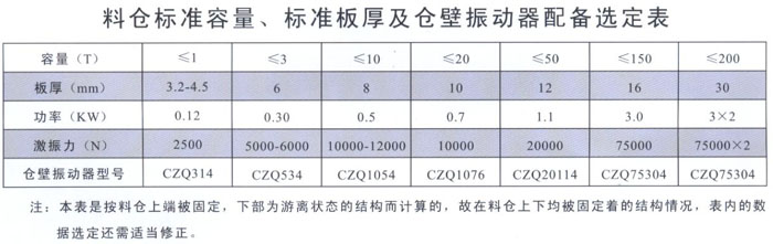

ÁϲֺÍжÁϹÜ×°ÉϲֱÚÕñ¶¯Æ÷Ч¹û·Ç³£Ã÷ÏÔ£¬±ÕÈûÏÖÏó¼´¿ÉÏû³ý£»µ«ÓÉÓÚÁϲֺÍжÁϹÜÖд¢²ØµÄÎïÁÏÇé¿öÊ®·Ö¸´ÔÓ£¬²Ö±ÚÕñ¶¯Æ÷ÔÚÁϲÖÉ豸ÖеÄÓ¦ÓùæÂÉȷʵÄÑÒÔÕÆÎÕ£¬±¾ÎĽöÌṩһЩѡÔñ²ÎÊý¹©Ó¦ÓÃÕ߲ο¼¡£

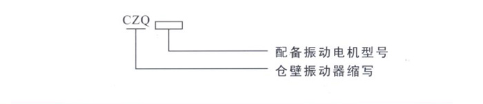

ÐͺÅ˵Ã÷£º

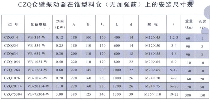

1¡¢°²×°2̨ÒÔÉÏÕñ¶¯µç»úʱ£¬°²×°Î»ÖÃÏà¶Ô´í¿ªÎª50¡«100mm¡£
2¡¢º¸½Ó±ØÐëÀι̣¬½ô¹ÌÂÝ˨±ØÐëÓõ¯»ÉµæÈ¦ºÍ¸ßÇ¿¶ÈÂÝ˨¡£
3¡¢Õñ¶¯µç»ú°²×°Ç°Ó¦½«Æ«ÐÄ¿é¿Ì¶Èµ÷ÕûÖÁÊʵ±Î»Öã¬ÇÒÁ½×鯫ÐÄ¿éµÄµ÷Õû¿Ì¶ÈÓ¦Ò»Ö¡£
4¡¢Ò»°ã½á¹¹µÄÁϲ֣¬Ó¦²ÉÓÃÕñ·ùСµÄ4¼¶µç»úΪÒË¡£
