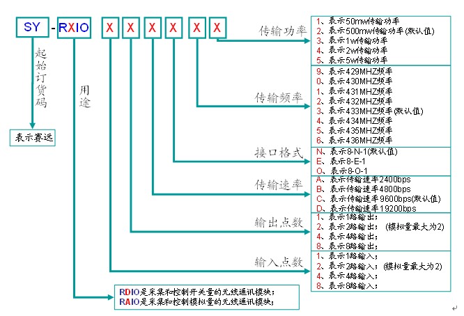

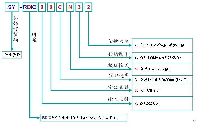

选型说明
如下列型号的含义为:
