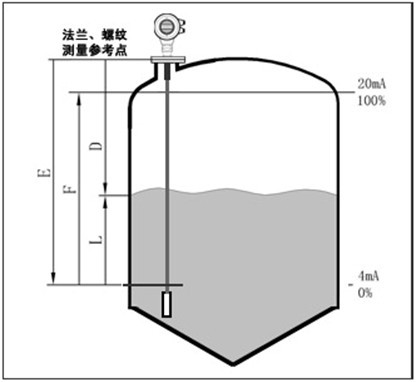

²âÁ¿Ô­Àí
µ¼²¨À×´ïÊÇ»ùÓÚʱ¼äÐгÌÔ­ÀíµÄ²âÁ¿ÒÇ±í£¬À״ﲨÒÔ¹âËÙÔËÐУ¬ÔËÐÐʱ¼ä¿ÉÒÔͨ¹ýµç×Ó²¿¼þ±»×ª»»³ÉÎïλÐźš£Ì½Í··¢³ö¸ßƵÂö³å²¢ÑØÀÂÉþ´«²¥£¬µ±Âö³åÓöµ½ÎïÁϱíÃæÊ±·´É仨À´±»ÒDZíÄڵĽÓÊÕÆ÷½ÓÊÕ£¬²¢½«¾àÀëÐźÅת»¯ÎªÎïλÐźš£
 ÊäÈë
      ·´ÉäµÄÂö³åÐźÅÑØÀÂÉþ´«µ¼ÖÁÒDZíµç×ÓÏß·²¿·Ö£¬Î¢´¦ÀíÆ÷¶Ô´ËÐźŽøÐд¦Àí£¬Ê¶±ð³ö΢²¨Âö³åÔÚÎïÁϱíÃæËù²úÉúµÄ»Ø²¨¡£ÕýÈ·µÄ»Ø²¨ÐźÅʶ±ðÓÉÖÇÄÜÈí¼þÍê³É£¬¾àÀëÎïÁϱíÃæµÄ¾àÀëDÓëÂö³åµÄʱ¼äÐгÌT³ÉÕý±È£º
   D=C¡ÁT/2
   ÆäÖÐCΪ¹âËÙ
   Òò¿Õ¹ÞµÄ¾àÀëEÒÑÖª£¬ÔòÎïλLΪ£ºL=E-D
Êä³ö
       ͨ¹ýÊäÈë¿Õ¹Þ¸ß¶ÈE£¨=Áãµã£©£¬Âú¹Þ¸ß¶ÈF£¨=ÂúÁ¿³Ì£©¼°Ò»Ð©Ó¦ÓòÎÊýÀ´É趨£¬Ó¦ÓòÎÊý½«×Ô¶¯Ê¹ÒDZíÊÊÓ¦²âÁ¿»·¾³¡£¶ÔÓ¦ÓÚ4£­20mAÊä³ö¡£
