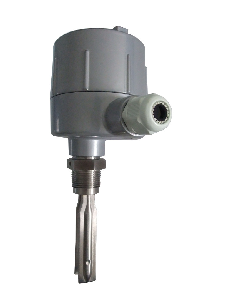

Òô²æÊ½ÁÏλ¿ª¹Ø¹¤×÷Ô­Àí£º
¡¡¡¡Òô²æÊ½ÁÏλ¿ª¹ØÊÇÒ»ÖÖÐÂÐ͵ÄÁÏλ¿ª¹Ø¡£ËüÊÇÀûÓÃÒô²æÕñ¶¯µÄÔ­ÀíÉè¼ÆÖÆ×÷µÄ¡£ËüÊÇÔÚÒô²æÁÏλ¿ª¹ØµÄ¸ÐÓ¦°ôµ××ù£¬Í¸¹ýѹµç¾§Æ¬Çý¶¯Òô²æ°ô£¬²¢ÇÒÓÉÁíÍâһѹµç¾§Æ¬½ÓÊÜÕñ¶¯Ñ¶ºÅ£¬Ê¹Õñ¶¯Ñ¶ºÅµÃÒÔÑ­»·£¬²¢ÇÒʹ¸ÐÓ¦°ô²úÉú¹²Õñ¡£µ±ÎïÁÏÓë¸ÐÓ¦°ô½Ó´¥Ê±£¬Õñ¶¯Ñ¶ºÅÖð½¥±äС£¬Ö±µ½Í£Ö¹¹²Õñʱ£¬¿ØÖƵç·»áÊä³öµçÆø½ÓµãÐźš£ÓÉÓÚ¸ÐÓ¦°ô¸Ð¶ÈÓÉǰ¶ËÏòºó×ùÒÀ´Î¼õÈõµÄ×ÔȻԭÀí£¬ËùÒÔµ±Í°²ÛÄÚÎïÁÏÓëͰÖÜΧÏòÉ϶ѻý£¬´¥¼°¸ÐÓ¦°ôµ××ù¡´ºó²¿¡µ»òÅÅÁÏʱ£¬¾ù²»»á²úÉú´íÎóѶºÅ¡£
¼òµ¥µÄ˵£¬Òô²æÔÚѹµç¾§Ì弤ÀøÏ²úÉú»úеÕñ¶¯£¬ÕâÖÖÕñ¶¯¾ßÓÐÒ»¶¨µÄƵÂʺÍÕñ·ù¡£µ±Òô²æ±»ÒºÌå»ò¹ÌÌå½þûʱ£¬Òô²æµÄÕñ¶¯ÆµÂʺÍÕñ·ù½«·¢Éú±ä»¯¡£Õâ¸öƵÂʱ仯Óɵç×ÓÏß·¼ì²â³öÀ´²¢Êä³öÒ»¸ö¿ª¹ØÁ¿Ðźš£
Òô²æÊ½ÁÏλ¿ª¹ØÐÔÄÜÖ¸±ê
¼¼Êõ²ÎÊý£º
²æÌ峤¶È£º128mm¡«200mm£¨±ØÒªÊ±¿É×öÑÓ³¤£©£»
¹©µçµçѹ£ºDC24V »ò AC220V50/60Hz£»
¹¤×÷ζȣº-40¡«80¡æ£¨±ê×¼ÐÍ£©¡¢-40¡«130¡æ£¨ÖÐÎÂÐÍ£©£»
»·¾³Î¶ȣº-20¡«70¡æ£»
¹¤×÷ѹÁ¦£º¡Ü2.5MPa£»
½éÖÊÃܶȣº¡Ý 0.7g/cm3£¨ÒºÌ壩¡¢>0.1g/ cm3£¨¹ÌÌ壩£»
Êä³ö·½Ê½£ºAC220V/20mA£¬DC24V/0.5A£»
¹¦ÂÊÏûºÄ£º1.5W£¨AC220V¹©µç£©¡¢0.25W£¨DC24V¹©µç£©£»
¹ý³ÌÁ¬½Ó£ºÂÝÎÆÁ¬½Ó¡¢·¨À¼Á¬½Ó£¨¿ÉÒÔ¸ù¾Ý¿Í»§ÒªÇóÑ¡Ôñ¹ý³ÌÁ¬½Ó·½Ê½£©£»
µçÆø½Ó¿Ú£ºM20¡Á1.5£»
Íâ¿Ç·À»¤£ºIP65£»
·À±¬±êÖ¾£ºEx d¢òCT4¡£
