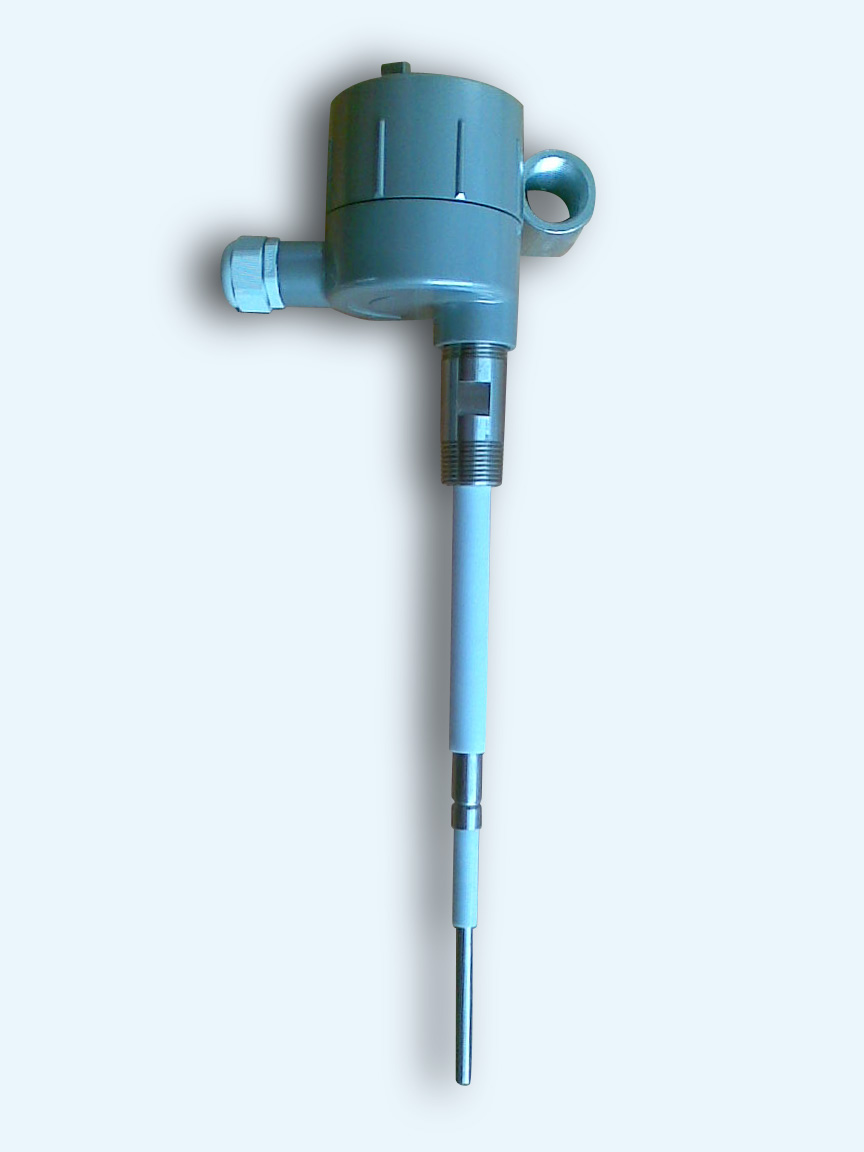

É䯵µ¼ÄÉÁÏλ¿ª¹Ø¹¤×÷Ô­Àí£º
¹¤×÷Ô­ÀíÊÇ»ùÓÚÉ䯵(RF)µçÈݼ¼Êõ¡£½«Ò»¸öÎÞÏßµçÆµÂÊÊ©¼ÓÔÚ̽ͷÉÏ£¬Í¨¹ýÁ¬ÐøµÄ·ÖÎö£¬È·¶¨ÓÉÖÜΧ»·¾³Ôì³ÉµÄÓ°Ïì¡£ÒòËùÓвÄÁϾù¾ßÓнéµç³£Êý£¬¶øÇÒÆäµ¼µçÂʶ¼²»Í¬ÓÚ¿ÕÆø£¬µ±Ì½Í·Óë²ÄÁϽӴ¥Ê±ÓÉÓÚ΢СµçÈÝÁ¿Æ«ÒÆËù·´Ó³µÄ×Ü×迹·¢Éú±ä»¯¡£ÒòΪͨµçµÄ̽ͷºÍÈÝÆ÷±Ú¹¹³ÉµçÈÝÆ÷µÄ¶þ¿é¼«°å£¬Ì½Í·µÄ¾øÔµÌåºÍÖÜΧ¿ÕÆø³ÉΪ½éµç²ÄÁÏ£¬µ±¿ÕÆø(Æä½éµç³£ÊýΪ1.0)±»ÈÎºÎÆäËü²ÄÁÏ(½éµç³£Êý>1)Öû»Ê±£¬µçÈÝЧӦµÃÒÔ¼ÓÇ¿¡£´Ó¶ø¸Ä±äÁËÓ¦Óó¡ºÏµÄ×迹¡£¼´µçÈÝÖµµÄ±ä»¯Ôì³ÉÁË×迹µÄ±ä»¯¡£ÕâÒ»Ó°Ïì±»µç·²âÁ¿ºó,ÔÙÓëÓÉÁéÃô¶ÈÉèÖÃ(µç·)½¨Á¢µÄ²Î¿¼»ù×¼Ïà±È½Ï¡£
ÁéÃô¶ÈÕýÈ·ÉèÖûáÓ°Ïì´«¸ÐÆ÷Êä³öÕýÈ·±ä»¯¡£Ì½Í·µÄNull-KoTeTMµç·¿ÉÒÔʹ²âÁ¿µç·¶Ô̽ͷÉ϶ѻýµÄÎïÁϺöÂÔ²»¼Æ£¬·ñÔòËü»áÒýÆðÁéÃô¶ÈµÄ¹ÊÕÏ¡£Null-KoTeTMµç·ÓÃÓë¼Óµ½´«¸Ð̽ͷͬÑùµÄÎÞÏßµçÆµÂʵçλ¼¤Àø¡£ÓÉÓÚµçÁ÷²»ÄÜÔÚÏàͬµÄµçλÏÂÁ÷¶¯£¬Null-KoTeTMµç·¾Í¸ô¶ÏÁËͨ³£´ÓͨµçµÄ̽ͷ¾­¹ý¶Ñ»ýµÄÎïÁϵ½ÈÝÆ÷±ÚµÄµçÁ÷Á÷¶¯¡£ÕâÑù²âÁ¿µ½µÄÊÇͨµç̽ͷÖÜΧµÄÎïÁÏ£¬¶ø²»ÊǶѻýµÄÎïÁÏ¡£
É䯵µ¼ÄÉÁÏλ¿ª¹ØÒDZíÌØµã£º
¡öͨÓÃÐÔÇ¿£º¿ÉÓ¦ÓÃÓÚ¸÷ÖÖµ¼µçºÍ·Çµ¼µç½éÖʵIJâÁ¿£¬ÀýÈçÒºÌå¡¢Õ³³íÎï¡¢¿ÅÁ£¡¢·ÛÄ©¡¢·É»Ò¡£
¡ö¿É¿¹Õ³¸½£º²ÉÓÃרÀûµÄ¿¹Õ³¸½µç·£¬¿ÉÒÔÏû³ýÒòÎïÁÏÕ³¸½¶ø²úÉúµÄÐé¼ÙÐźš£
¡ö̽ͷ¿É²ð£º¿ØÖÆÆ÷Óë̽ͷ֮¼äûÓеçÀÂÁ¬½Ó£¬ËæÊ±¿ÉÒÔ½«¿ØÖÆÆ÷²ð³ý¸ü»»Î¬ÐÞ£¬²»Ó°Ïì½ø³öÎïÁÏ¡£
¡öÄ͸ߵÍΣºÊÊÓÃÓÚ-184¡æÖÁ280¡æµÄ¹¤×÷»·¾³£¬Áí¿ÉÌṩÊÊÓÃÓÚ¸ü¸ßζȵÄÌÕ´É̽ͷ¡£
¡öÊä³öÐÎʽ£º²ÉÓÃË«µ¶Ë«ÖÀµÄ¼ÌµçÆ÷ÐźÅÊä³ö£¬Í¬Ê±ÓÐ״̬µÆÏÔʾÊä³ö״̬£¬²¢ÓÐ0ÖÁ30ÃëµÄÑÓʱ¹¦ÄÜ¡£

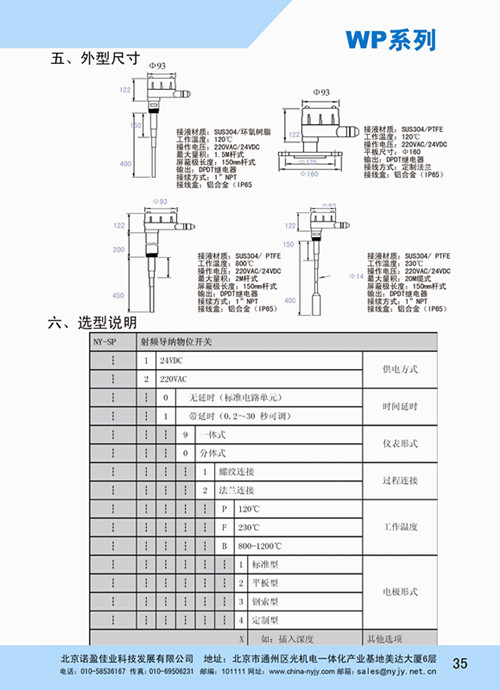

É䯵µ¼ÄÉÁÏλ¿ª¹Ø¿ØÖÆÆ÷¼¼Êõ²ÎÊý£º
¹ÊÕϱ¨¾¯£ºÉÏÏÞ»òÏÂÏÞ£¬ÏÖ³¡¿Éµ÷¡£
Êä³ö¼ÌµçÆ÷£ºË«µ¶Ë«ÖÀ£¬10A£¬115VAC»ò26VDC(×èÐÔ)»ò5A£¬220VAC
ÑÓʱʱ¼ä£º0-30Ãë¿Éµ÷£º(¿ª»ò¹Ø)
µçÔ´µçѹ£º120/240VAC, 50/60HZ»ò24VDC
¹¦ÂÊ£º3W
Íâ¿Ç±ê×¼£ºÖýÂÁ£¬±ê×¼
»·¾³Î¶ȣº-40¡æ¡«+66¡æ
ÁéÃô¶È£º0.5pf¡«750pf
·À±¬£ºI¼¶£¬C»òD×飻II¼¶£¬E£¬F»òG×é¡£
ʧµç±£»¤£º³£¿ª»ò³£±Õ£¬ÏÖ³¡¿ÉÇл»¡£
µçÆø½Ó¿Ú£º3/4" NPT
¡ñ̽ͷ²ÎÊý£º
°²×°ÂÝÎÆ£º3/4¡±NPT
̽ͷ²ÄÁÏ£º304/316²»Ðâ¸Ö¡¢PTFE
²Ù×÷ζȣº-184¡æ¡«260¡æ£¨´óÓÚ260¡æ¿ÉÁíÑ¡ÓøßÎÂÌÕ´É̽ͷ£©
²Ù×÷ѹÁ¦£º0¡«2Mpa
¡ñ¹¤×÷ѹÁ¦ºÍζȹØÏµ£º
31.5Kg/Cm3 @ 149¡æ
24.7Kg/Cm3 @ 205¡æ
0Kg/Cm3 @ 260¡æ
