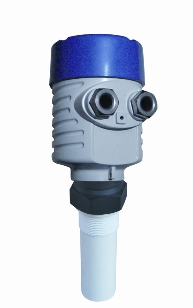

²úÆ·Ãû³Æ£º È«ÃÜ·âËÄ·úÌìÏßÄ͸¯Ê´NYRD805À×´ïÎïλ¼Æ
ÐÍ ºÅ£º NYRD805
Æ· ÅÆ£º 9913
¸ßƵÀ×´ïÎïλ¼ÆNYRD805
NYRD805À×´ïÎïλ¼ÆÔ­Àí
À×´ïÎïλ¼ÆÌìÏß·¢É伫խµÄ΢²¨Âö³å£¬Õâ¸öÂö³åÒÔ¹âËÙÔڿռ䴫²¥£¬Óöµ½±»²â½éÖʱíÃæ£¬Æä²¿·ÖÄÜÁ¿±»·´É仨À´£¬±»Í¬Ò»ÌìÏß½ÓÊÕ¡£·¢ÉäÂö³åÓë½ÓÊÕÂö³åµÄʱ¼ä¼ä¸ôÓëÌìÏßµ½±»²â½éÖʱíÃæµÄ¾àÀë³ÉÕý±È¡£ÓÉÓÚµç´Å²¨µÄ´«²¥Ëٶȼ«¸ß£¬·¢ÉäÂö³åÓë½ÓÊÜÂö³åµÄʱ¼ä¼ä¸ôºÜС£¨ÄÉÃëÁ¿¼¶£©ºÜÄÑÈ·ÈÏ¡£26GϵÁÐÀ×´ïÎïλ¼Æ²ÉÓÃÒ»ÖÖÌØÊâµÄÏà¹Ø½â¾ö¼¼Êõ£¬¿ÉÒÔ׼ȷʶ±ð·¢ÉäÂö³åÓë½ÓÊÕÂö³åµÄʱ¼ä¼ä¸ô£¬´Ó¶ø½øÒ»²½¼ÆËã³öÌìÏßµ½±»²â½éÖʱíÃæµÄ¾àÀë¡£
NYRD805À×´ïÎïλ¼ÆÌصã
À×´ïÎïλ¼Æ²ÉÓÃÁ˸ߴï26GHZ µÄ·¢É䯵ÂÊ£¬Òò¶ø¾ßÓУº
¡ª²¨Êø½ÇС£¬ÄÜÁ¿¼¯ÖУ¬¾ßÓиüÇ¿¿¹¸ÉÈÅÄÜÁ¦£¬´ó´óÌá¸ßÁ˲âÁ¿¾«¶ÈºÍ¿É¿¿ÐÔ£»
¡ªÌìÏ߳ߴçС£¬±ãÓÚ°²×°ºÍ¼Ó×°·À³¾ÕÖµÈÌìÏß·À»¤×°Öã»
¡ª²âÁ¿Ã¤Çø¸üС£¬¶ÔÓÚС¹Þ²âÁ¿Ò²»áÈ¡µÃÁ¼ºÃµÄЧ¹û£»
¡ª²¨³¤¸ü¶Ì£¬¶ÔС¿ÅÁ£ÎïÖʵÄÁÏλ²âÁ¿¸üÊʺϡ£
¡ª²ÉÓÃÁËÏȽøµÄ΢´¦ÀíÆ÷ºÍ¶ÀÌØµÄEchoDiscovery »Ø²¨´¦Àí¼¼Êõ£¬À×´ïÎïλ¼Æ¿ÉÒÔÓ¦ÓÃÓÚ¸÷ÖÖ¸´ÔÓ¹¤¿ö¡£
¡ª²ÉÓÃÂö³å¹¤×÷·½Ê½£¬À×´ïÎïλ¼Æ·¢É书Âʼ«µÍ£¬¿É°²×°ÓÚ¸÷ÖÖ½ðÊô¡¢·Ç½ðÊôÈÝÆ÷ÄÚ£¬¶ÔÈËÌå¼°»·¾³¾ùÎÞÉ˺¦¡£
NYRD805À×´ïÎïλ¼Æ¼¼Êõ²ÎÊý
ÌØ¡¡¡¡Õ÷£º¡¡È«ÃÜ·âËÄ·úÌìÏßÄ͸¯Ê´£¬·ÀÇá΢Äý½áÎï¡£
Ó¦¡¡¡¡Ó㺡¡¹ã·ºÓ¦ÓÃÓÚ¸÷ÖÖËá¡¢¼î´¢¹ÞµÈ¸¯Ê´ÐÔ³¡ºÏ¡£ÔÚС¹ÞÌåÉϰ²×°Ê¹ÓÃʱ£¬½Ï6G¸üСµÄ²¨
¡¡¡¡¡¡¡¡¡¡¡¡Êø½Ç¾ö¶¨ÁËͨ¹ý¼Ó×°Êʵ±µÄ°²×°¶Ì¹Ü£¬´Ó¶ø»ñµÃ¸üСµÄʵ¼Ê²âÁ¿Ã¤Çø¡£
×î´óÁ¿³Ì£º¡¡10m
²âÁ¿¾«¶È£º¡¡¡À5mm
ÌìÏ߽ṹ£º¡¡È«ÃÜ·âËÄ·ú²ÄÁÏ
¹ý³Ìζȣº¡¡(-40¡«130) ¡ãC
¹ý³ÌѹÁ¦£º¡¡(-0.1¡«0.3)MPa
ƵÂÊ·¶Î§£º¡¡26GHz
ÐźÅÊä³ö£º¡¡(4¡«20)mA/HART
µç¡¡¡¡Ô´£º¡¡Á½ÏßÖÆ/ËÄÏßÖÆ
