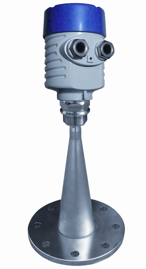

²úÆ·Ãû³Æ£º ËÄ·ú×¶ÃæÌìÏßNYRD807À×´ïÎïλ¼Æ
ÐÍ ºÅ£º NYRD807
Æ· ÅÆ£º 9913
¸ßƵÀ×´ïÎïλ¼ÆNYRD807
NYRD807À×´ïÎïλ¼ÆÔ­Àí
À×´ïÎïλ¼ÆÌìÏß·¢É伫խµÄ΢²¨Âö³å£¬Õâ¸öÂö³åÒÔ¹âËÙÔڿռ䴫²¥£¬Óöµ½±»²â½éÖʱíÃæ£¬Æä²¿·ÖÄÜÁ¿±»·´É仨À´£¬±»Í¬Ò»ÌìÏß½ÓÊÕ¡£·¢ÉäÂö³åÓë½ÓÊÕÂö³åµÄʱ¼ä¼ä¸ôÓëÌìÏßµ½±»²â½éÖʱíÃæµÄ¾àÀë³ÉÕý±È£¬´Ó¶ø¼ÆËã³öÌìÏßµ½±»²â½éÖʱíÃæµÄ¾àÀë¡£
NYRD807À×´ïÎïλ¼ÆÌصã
À×´ïÎïλ¼Æ²ÉÓÃÁ˸ߴï26GHzµÄ·¢É䯵ÂÊ£¬Òò¶ø¾ßÓÐ:
  -²¨Êø½ÇС£¨×îС5¶È£©,ÄÜÁ¿¼¯ÖУ¬¾ßÓиüÇ¿¿¹¸ÉÈÅÄÜÁ¦£¬´ó´óÌá¸ßÁ˲âÁ¿¾«¶ÈºÍ¿É¿¿ÐÔ£»
  -ÌìÏ߳ߴçС£¬±ãÓÚ°²×°ºÍ¼Ó×°·À³¾ÕÖµÈÌìÏß·À»¤×°Öã»
  -²âÁ¿Ã¤Çø¸üС£¬¶ÔÓÚС¹Þ²âÁ¿Ò²»áÈ¡µÃÁ¼ºÃµÄЧ¹û£»
  -²¨³¤¸ü¶Ì,¶ÔС¿ÅÁ£ÎïÖʵÄÁÏλ²âÁ¿¸üÊʺϡ£
  -²ÉÓÃÁËÏȽøµÄ΢´¦ÀíÆ÷ºÍ¶ÀÌØµÄEchoDiscovery»Ø²¨´¦Àí¼¼Êõ£¬À×´ïÎïλ¼Æ¿ÉÒÔÓ¦ÓÃÓÚ¸÷ÖÖ¸´ÔÓ¹¤¿ö¡£
  -²ÉÓÃÂö³å¹¤×÷·½Ê½£¬À×´ïÎïλ¼Æ·¢É书Âʼ«µÍ£¬¿É°²×°ÓÚ¸÷ÖÖ½ðÊô¡¢·Ç½ðÊôÈÝÆ÷ÄÚ£¬¶ÔÈËÌå¼°»·¾³¾ùÎÞÉ˺¦¡£
NYRD807À×´ïÎïλ¼Æ¼¼Êõ²ÎÊý
ÌØ¡¡¡¡Õ÷£º¡¡ËÄ·ú×¶ÃæÌìÏߣ¬·À¸¯¡¢·ÀÄý½á¡£
Ó¦¡¡¡¡Ó㺡¡ÊʺÏʳƷ¡¢Ò½Ò©µÈÐÐÒµµÄÇ¿¸¯Ê´ÐÔÒºÌ壬»òÎÀÉú¼¶»·¾³²âÁ¿¡£
×î´óÁ¿³Ì£º¡¡20m
²âÁ¿¾«¶È£º¡¡¡À3mm
¹ý³ÌÁ¬½Ó£º¡¡²»Ðâ¸Ö316LÀ®°È/PTFEÕñ×Ó
ÌìÏ߽ṹ£º¡¡×¶ÃæÕñ×Ó£¬·ÀÄý½áÎï
¹ý³Ìζȣº¡¡(-40¡«150)¡ãC
¹ý³ÌѹÁ¦£º¡¡(-0.1¡«1.6)MPa
ƵÂÊ·¶Î§£º¡¡26GHz
ÐźÅÊä³ö£º¡¡(4¡«20)mA/HART
µç¡¡¡¡Ô´£º¡¡Á½ÏßÖÆ/ËÄÏßÖÆ
