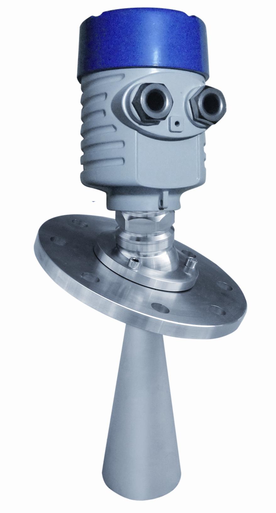

²úÆ·Ãû³Æ£º É¢×°Îïλ²âÁ¿NYRD808À×´ïÎïλ¼Æ
ÐÍ ºÅ£º NYRD808
Æ· ÅÆ£º 9913
¸ßƵÀ×´ïÎïλ¼ÆNYRD808
NYRD808À×´ïÎïλ¼ÆÔ­Àí
À×´ïÎïλ¼ÆÌìÏß·¢É伫խµÄ΢²¨Âö³å£¬Õâ¸öÂö³åÒÔ¹âËÙÔڿռ䴫²¥£¬Óöµ½±»²â½éÖʱíÃæ£¬Æä²¿·ÖÄÜÁ¿±»·´É仨À´£¬±»Í¬Ò»ÌìÏß½ÓÊÕ¡£·¢ÉäÂö³åÓë½ÓÊÕÂö³åµÄʱ¼ä¼ä¸ôÓëÌìÏßµ½±»²â½éÖʱíÃæµÄ¾àÀë³ÉÕý±È£¬´Ó¶ø¼ÆËã³öÌìÏßµ½±»²â½éÖʱíÃæµÄ¾àÀë¡£
NYRD808À×´ïÎïλ¼ÆÌصã
À×´ïÎïλ¼Æ²ÉÓÃÁ˸ߴï26GHzµÄ·¢É䯵ÂÊ£¬Òò¶ø¾ßÓÐ:
  -²¨Êø½ÇС£¨×îС5¶È£©,ÄÜÁ¿¼¯ÖУ¬¾ßÓиüÇ¿¿¹¸ÉÈÅÄÜÁ¦£¬´ó´óÌá¸ßÁ˲âÁ¿¾«¶ÈºÍ¿É¿¿ÐÔ£»
  -ÌìÏ߳ߴçС£¬±ãÓÚ°²×°ºÍ¼Ó×°·À³¾ÕÖµÈÌìÏß·À»¤×°Öã»
  -²âÁ¿Ã¤Çø¸üС£¬¶ÔÓÚС¹Þ²âÁ¿Ò²»áÈ¡µÃÁ¼ºÃµÄЧ¹û£»
  -²¨³¤¸ü¶Ì,¶ÔС¿ÅÁ£ÎïÖʵÄÁÏλ²âÁ¿¸üÊʺϡ£
  -²ÉÓÃÁËÏȽøµÄ΢´¦ÀíÆ÷ºÍ¶ÀÌØµÄEchoDiscovery»Ø²¨´¦Àí¼¼Êõ£¬À×´ïÎïλ¼Æ¿ÉÒÔÓ¦ÓÃÓÚ¸÷ÖÖ¸´ÔÓ¹¤¿ö¡£
  -²ÉÓÃÂö³å¹¤×÷·½Ê½£¬À×´ïÎïλ¼Æ·¢É书Âʼ«µÍ£¬¿É°²×°ÓÚ¸÷ÖÖ½ðÊô¡¢·Ç½ðÊôÈÝÆ÷ÄÚ£¬¶ÔÈËÌå¼°»·¾³¾ùÎÞÉ˺¦¡£
NYRD808À×´ïÎïλ¼Æ¼¼Êõ²ÎÊý
ÌØ¡¡¡¡Õ÷£º¡¡¶àÖÖרÀûÌìÏߣ¬¿¹½á¶¡¢½á¾§¡¢¹ÒÁÏ¡¢·Û³¾£¬²¨Êø¼¯ÖС£¿Ë·þ6GÀ×´ïÌìÏߣ¬Ò׶¡¢³ß´ç´ó¡¢·¢Éä½Ç´ó¡¢  ²âÁ¿²»×¼È·¡¢²âÁ¿¾àÀë¶ÌµÈȱµã¡£
Ó¦¡¡¡¡Ó㺡¡É¢×°Îïλ²âÁ¿µÄ×î¼ÑÑ¡Ôñ£¬ÊÊÓÃÓÚË®Äà¡¢µçÁ¦¡¢¸ÖÌúÐÐÒµÖдóÁ¿³Ì¡¢¸ß·Û³¾¡¢¸ßΡ¢µÍ½éµç³£Êý½éÖʵIJâÁ¿¡£
×î´óÁ¿³Ì£º¡¡70m
²âÁ¿¾«¶È£º¡¡¡À15mm
ÌìÏß²ÄÁÏ£º¡¡(1)²»Ðâ¸Ö316LÀ®°È/PTFEÕñ×Ó
¡¡¡¡¡¡¡¡¡¡¡¡(2)²»Ðâ¸Ö316L/PTFEÕñ×Ó
¡¡¡¡¡¡¡¡¡¡¡¡(3)È«ËÜÁÏÀ®°È/PTFEÕñ×Ó
¡¡¡¡¡¡¡¡¡¡¡¡(4)²»Ðâ¸Ö316L/PTFEÕñ×Ó
ÌìÏ߽ṹ£º¡¡(1)¼â×¶ÐÎÕñ×Ó£¬·ÀÄý½áÎï²î
¡¡¡¡¡¡¡¡¡¡¡¡(2)×¶ÃæÕñ×Ó£¬·ÀÄý½áÎï
¡¡¡¡¡¡¡¡¡¡¡¡(3)×¶ÃæÕñ×Ó£¬·À¶¡¢·ÀÄý½áÎï
¡¡¡¡¡¡¡¡¡¡¡¡(4)Å×ÎïÃæÌìÏߣ¬4¶È¿ª½Ç
¹ý³Ìζȣº¡¡(1)(-40¡«200)¡ãC
¡¡¡¡¡¡¡¡¡¡¡¡(2)(-40¡«200)¡ãC
¡¡¡¡¡¡¡¡¡¡¡¡(3)(-40¡«100)¡ãC
¡¡¡¡¡¡¡¡¡¡¡¡(4)(-40¡«200)¡ãC¡¡
¹ý³ÌѹÁ¦£º¡¡(1)(-0.1¡«4)MPa
¡¡¡¡¡¡¡¡¡¡¡¡(2)(-0.1¡«0.3)MPa
¡¡¡¡¡¡¡¡¡¡¡¡(3)(-0.1¡«0.3)MPa
¡¡¡¡¡¡¡¡¡¡¡¡(4)(-0.1¡«4)MPa
ƵÂÊ·¶Î§£º¡¡26GHz
ÐźÅÊä³ö£º¡¡(4¡«20)mA/HART
µç¡¡¡¡Ô´£º¡¡Á½ÏßÖÆ/ËÄÏßÖÆ
