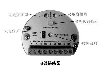

¡¡¡¡¹¦ÄÜÇ¿´ó£ºÊä³ö´¥µãÈÝÁ¿´ó£¬²¢ÓÐ״ָ̬ʾµÆÏÔʾ¹¤×÷״̬£¬0~30ÃëÑÓʱ¿ÉÏû³ýÎïÁϲ¨¶¯µÄÓ°Ï죻
¡¡¡¡¶Ïµç±£»¤£º³£¿ª»ò³£±Õ(¿ÉÏÖ³¡Çл»)£»

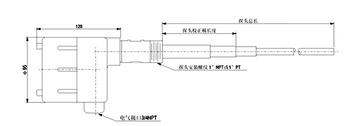

É䯵µ¼ÄÉÎïλ¿ª¹ØÍâÐÎͼ£º

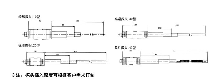

̽ͷÀàÐÍ£º

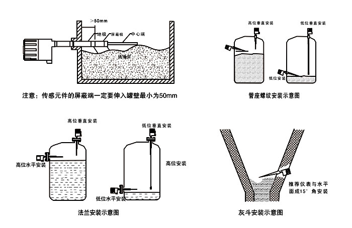

°²×°ËµÃ÷£º
