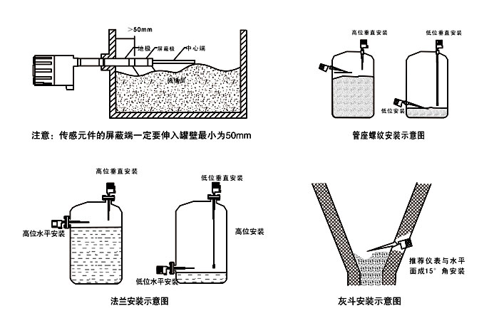

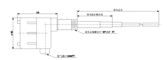

É䯵µ¼ÄÉÎïλ¿ª¹ØÍâÐÎͼ£º

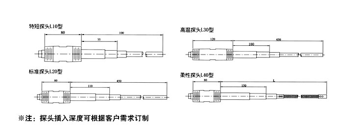

̽ͷÀàÐÍ£º
°²×°ËµÃ÷£º
